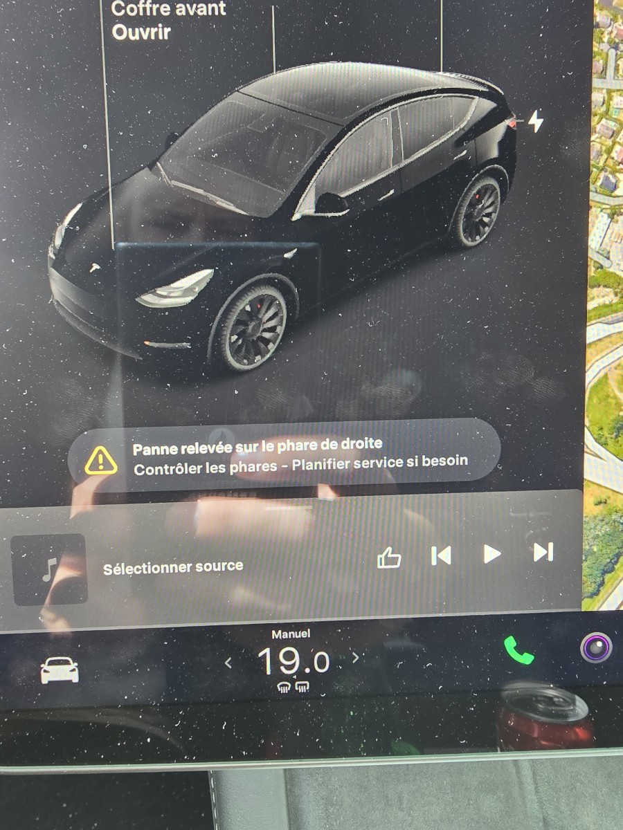

Petit week-end chez des amis après 150 Km d’autoroute message d’erreur qui apparait sur l’écran :
Erreur VCFRONT_a586
Panne relevée sur le phare de droite
Contrôler les phares - Planifier service si besoin
Etrange et les phares étaient éteints car on circulait de jour en plein soleil…
On s'arrête au SuC pour faire une charge et on profite pour vérifier tous les feux et sur tous les modes et tout semble fonctionner parfaitement…
Quelques secondes après le message disparait…
J’ai ouvert un ticket au cas où
(J’attends le retour de Tesla)
C’est deja arrivé a quelqu’un?
Une recherche Google n’a rien donné
Merci :clin:

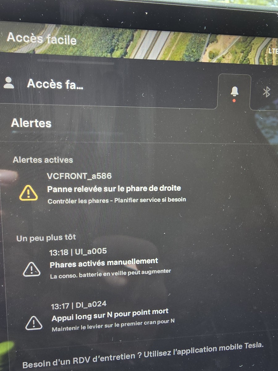

Model Y AWD : 35.200 km, 1 an.
Message d'erreur :
VCFRONT_a586
Contrôler les phares - planifier service si besoin.
Résultat : phare avant droit et clignoteur avant droit en panne.
Les problèmes électriques deviennent de plus en plus irritants sur ce véhicule !
Perte temporaire USB-C (5 jours sans raison apparente), message d'erreur du témoin d'attache remorque avec perte de l'auto pilote (sans remorque); ceci causé par une infiltration d'eau dans la prise 13 broches.
Heureusement, je suis encore en garantie...
Ticket ouvert - Demande d'entretien -> délai 8 semaines ! Quelle blague, là où sur un véhicule normal ça prendrait 1 heure ! :Carton:
