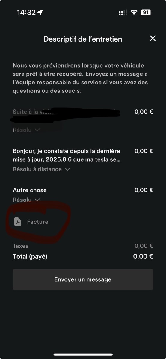

Petit update pour ma part.
Ça venait de l’arbre de transmission arrière d’après tesla. Ils m’ont changé les écrous (sous garantie)
@S123 si tu as un prix tu as forcément une facture ou un devis.
Livré 17/05/23 / V.2025.8.7
