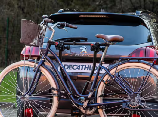

Alors justement c’est ce type de porte vélo que j’attendais. Mais si il est aussi efficace que celui que j’avais vu (celui que tesla commercialise sous sa marque aux US et que l’on voit sur le store France, mais que en image :faché: ), c’est top à l’usage (j’ai vu pas mal de vidéo de montage et utilisation). Maintenant à mon avis il faut quelque chose de robuste, car en virage et autre, les contraintes ne sont plus les mêmes.
C’est norauto qui fait celui que tu as ?
Messages : 2760
Re: Quel Porte Vélo sur son attelage
C'est Norauto oui, je ne l'ai pas, je l'ai vu juste sur leur site car je cherche le truc le plus lèger possible.

Le pb avec ce type de porte vélo est la largeur entre les attaches, parfois difficiles d'y caser des vélos adultes.
Il y a aussi un poids max par vélo, et pensez à rajouter porte plaque avec les feux (donc encore des kg en plus).
En général, les vélos ne sont pas très droits (donc prise au vent pas ouf).
A l'époque (pas modèle 3), je l'ai fait pour 2 vélos adultes (porte vélos Thule), pas eu de soucis.
A savoir qu'avec ce type de porte vélo, impossible d'accéder au coffre.

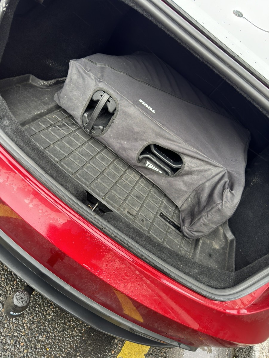

Pour ma part, j'ai acheté le Thule Eaysfold XT 3 d'occasion en très bon état et avec sa housse de rangement et la barre de chargement pliable.
C'est un investissement mais il est génial, je l'ai déjà bien utilisé et il regroupe tout ce que je voulais, pliable et compact , robuste, sécurisé, je ne peux que le recommander.

Le côté pliable, rangeable c'est sacrément bien :bravo:

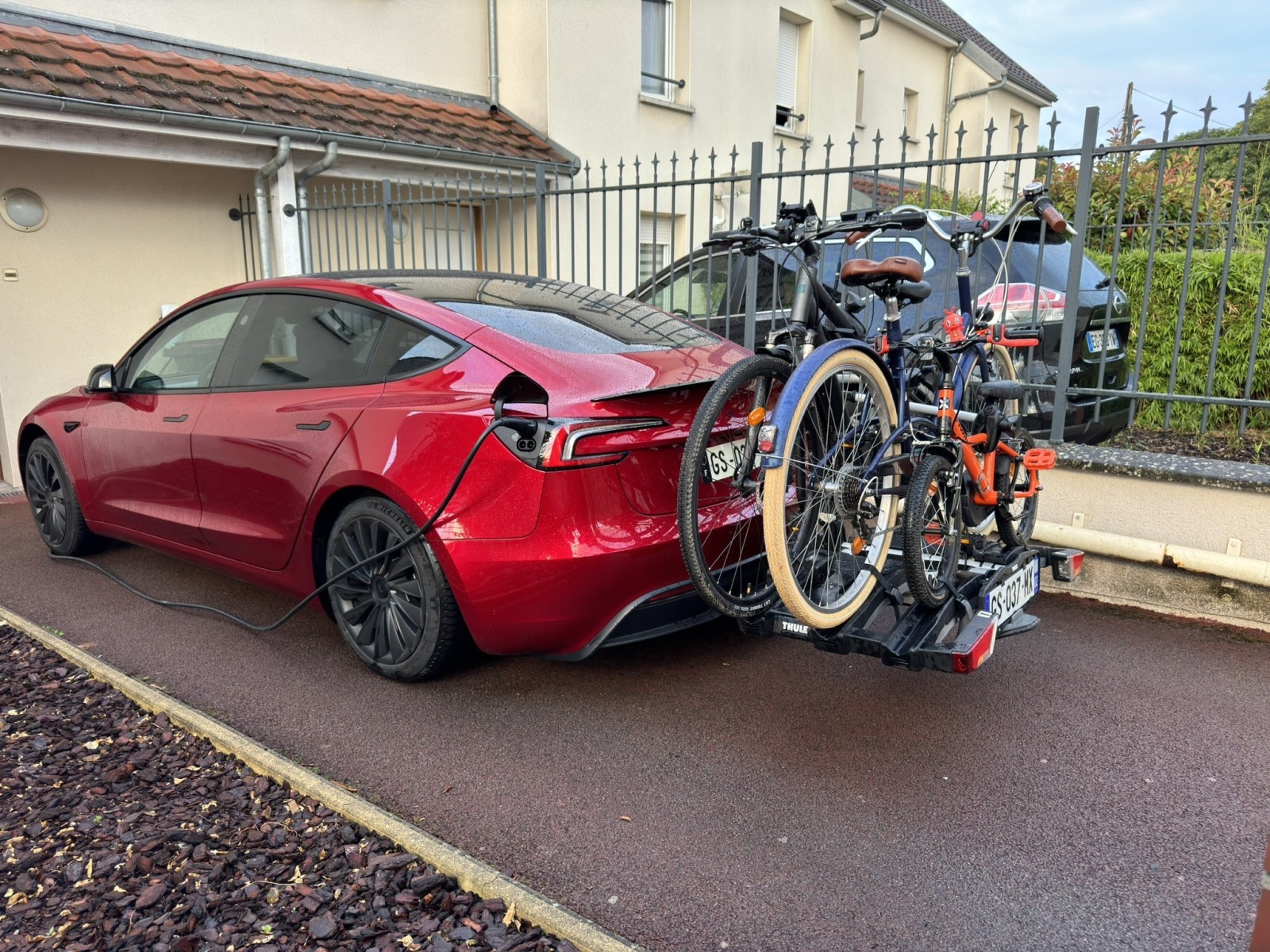

J'ai le même Thule que @Energetic.
J'ai fait 1500km avec cet été et je dois dire qu'il est quasi parfait !
Il est lourd, c'est un fait, donc il faut avoir des vélos légers.
Mais, il est super stable, les vélos sont sécurisés et le porte vélos est verrouillé à la voiture.
J'ai la version "Fix4bike", ça s'installe en 30 secondes.
Sur la route, on ne sent rien bouger, même dans les virages des cols de montagne.
Attention par contre aux superchargeurs : ça passe nickel sur les V2 et V3, mais c'est galère avec les V4 : il faut faire attention en reculant de ne pas toucher la borne et la voiture déborde à l'avant. J'ai utilisé quand c'était possible la borne remorque/caravane.
Côté conso : j'étais à 20kWh/100 en roulant à 130 sur l'autoroute.
