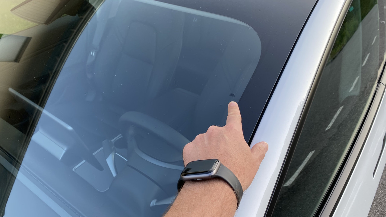

Sur le pare-brise tu as un trait qui indique l’endroit où l’essuie glace doit s’arrêter
Messages : 29520
Re: Essuie-glace qui dépassent du pare-brise
Voilà le repère, on peut voir un trait et mon essuie-glaces s’arrête juste après :

Merci Thomas, j’ai vu le repère tout à l’heure, et pour le coup l’essuie-glace va bien au-delà 😰.
