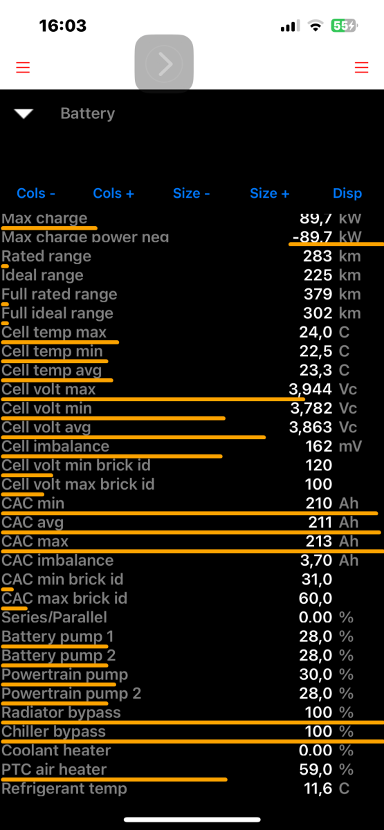

Selon scanmytesla le CAC AVG est à 211, à neuf selon Re/cell il est de 232, une dégradation de 10% seulement.
96 x 3.65 x 211 = 74 kWh, en théorie cela devrait être ton Nominal si le BMS arrive à équilibrer les blocs.
Reste à trouver pourquoi le BMS ne le fait pas ou n'y arrive pas.

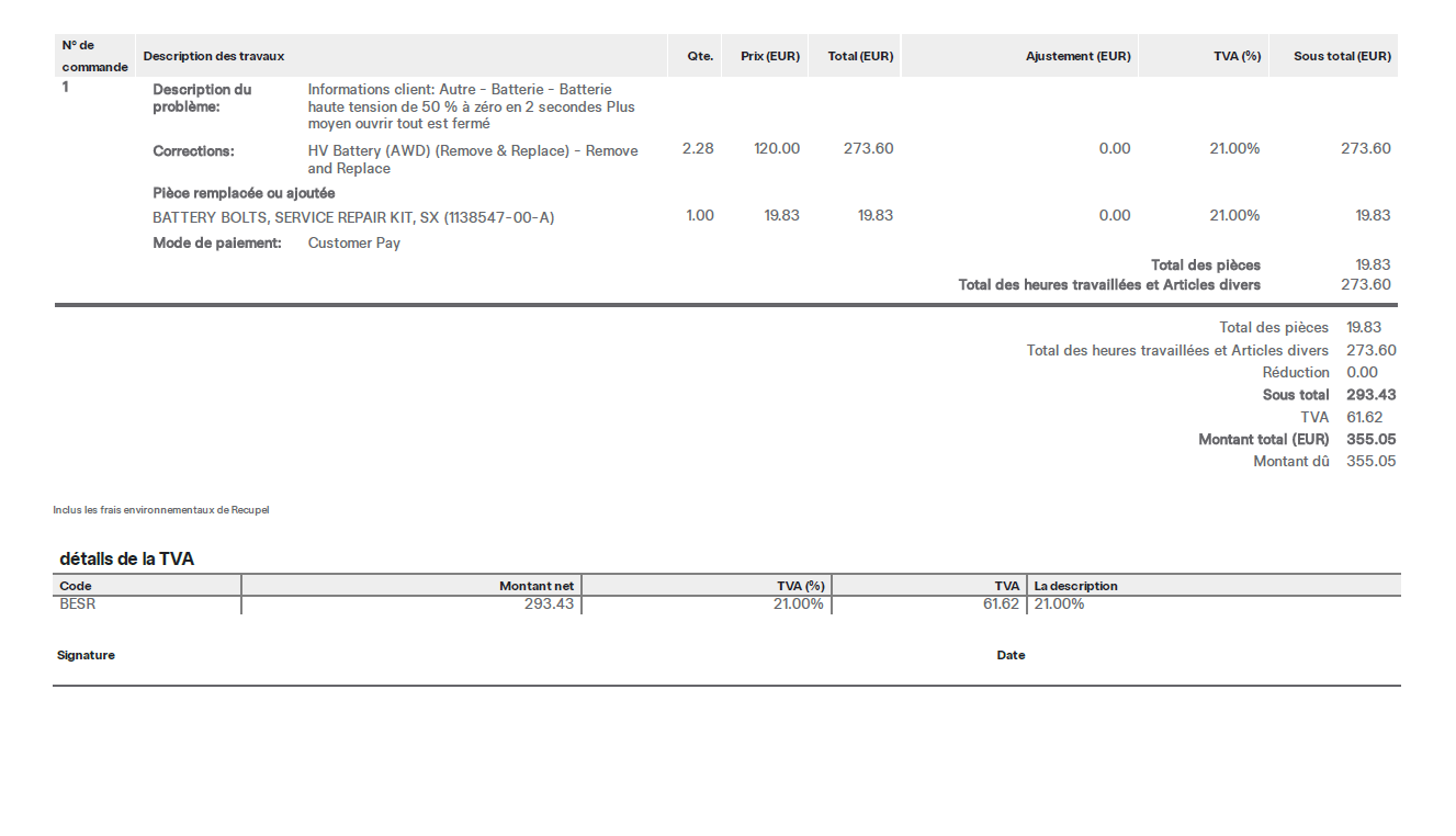

J ai reçu un devis qui me demande 393€
Pour descendre la batterie
Remplacer une pièce a moins de 40 €
Et replacer la batterie
De suite que la voiture se rallume je te donne les termes exactes du devis

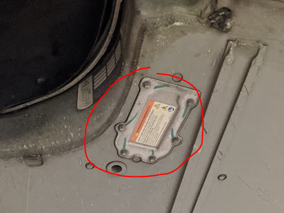

Regarde sous l'auto au niveau de la roue avant droite, si tu vois cette trappe qui est le logement du pyrofuse, alors c'est bon c'est une gen 2.

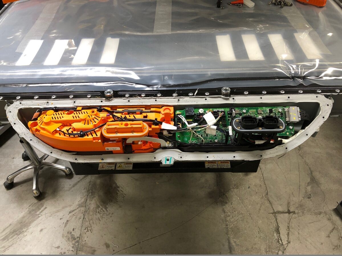

Une batterie gen 2 déposée, à l'arrière une trappe permet l'accès au BMS, la carte électronique verte.
Sur une gen 1 cette trappe n'existe pas et il faut ouvrir le couvercle de la batterie, ce qu'un SC ne fait pas.

Voici le devis de Tesla
Prix main d'œuvre et kit boulons, mais ils ont juste oublié le prix de la batterie !
Tu peux les remercier de t'offrir la batterie.

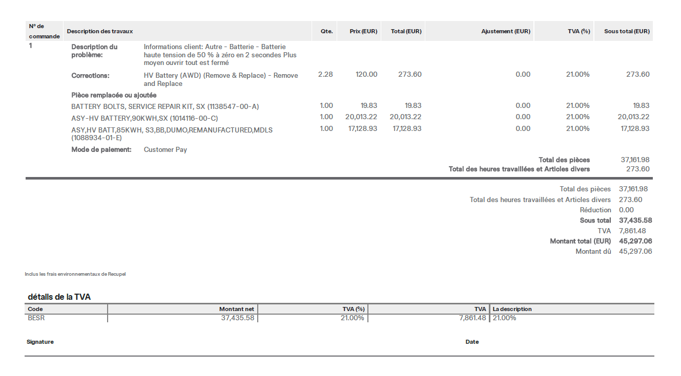

Voici le devis
Option 1, batterie reman 85 20000€
Option 2, batterie neuve 90 24000€
La chimie de la 85 n'est plus fabriquée depuis la sortie de la 90
C'est un devis très élevé mais il faut se rappeler que c'est une version Ludicrous du P85D
Tesla Watt else ?

Si je comprend bien j ai le choix entre une nouvelle batterie à 24000
Ou une reconditionnée à 20000
Alors pourquoi il marque 45000 ?
Hervé S70D
Messages : 4413
Inscription : 24 févr. 2023
Re: Perte batterie model S
Message par Hervé S70D »
Le devis est mal fait, ils ont additionné les deux choix.
Tesla Watt else ?

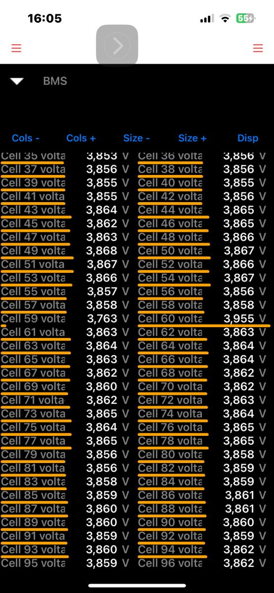

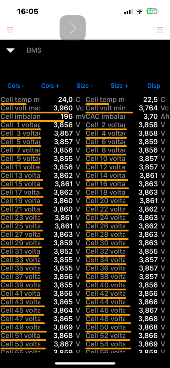

Voici d'autres relevés de son auto qui étaient dans mes spams.
Le SOC est de 75%
Le déséquilibre est de 196mV, ce qui est énorme, mais ce qui est remarquable c'est que 94 blocs sont presque équilibrés mais le 59 est à 3.763V, beaucoup moins que tous les autres et le 60 à 3.955V, beaucoup plus que tous les autres.
Mathématiquement ces 2 blocs seraient dans le module 9 (si la numérotation est logique)
Comment 2 blocs peuvent être à ces valeurs ?
Je peux imaginer que le 60 à un problème de capacité.
Mais pour le 59, c'est incompréhensible.
Ces 2 blocs seraient dans le même module, donc un seul BMB pour eux 2.
Le bloc 60 doit donner le SoC de l'auto, il serait à 75% mais tous les autres à 60 et le 59 à 50.
La différence entre un SoC de 100% et de 0% est de 800mV, un déséquilibre de 196mV est conséquent.
Par contre le déséquilibre CAC est correcte, totalement illogique.
Sur cette autre image prise 2 min avant, les tensions et déséquilibre sont nettement différentes.
On peut penser que le BMS et ou un BMB est en défaut
Le BMS peut se remplacer par un SC, accès possible après avoir déposé la batterie.
Le BMB ne peut pas se remplacer par un SC, nécessite l'ouverture de la batterie.
