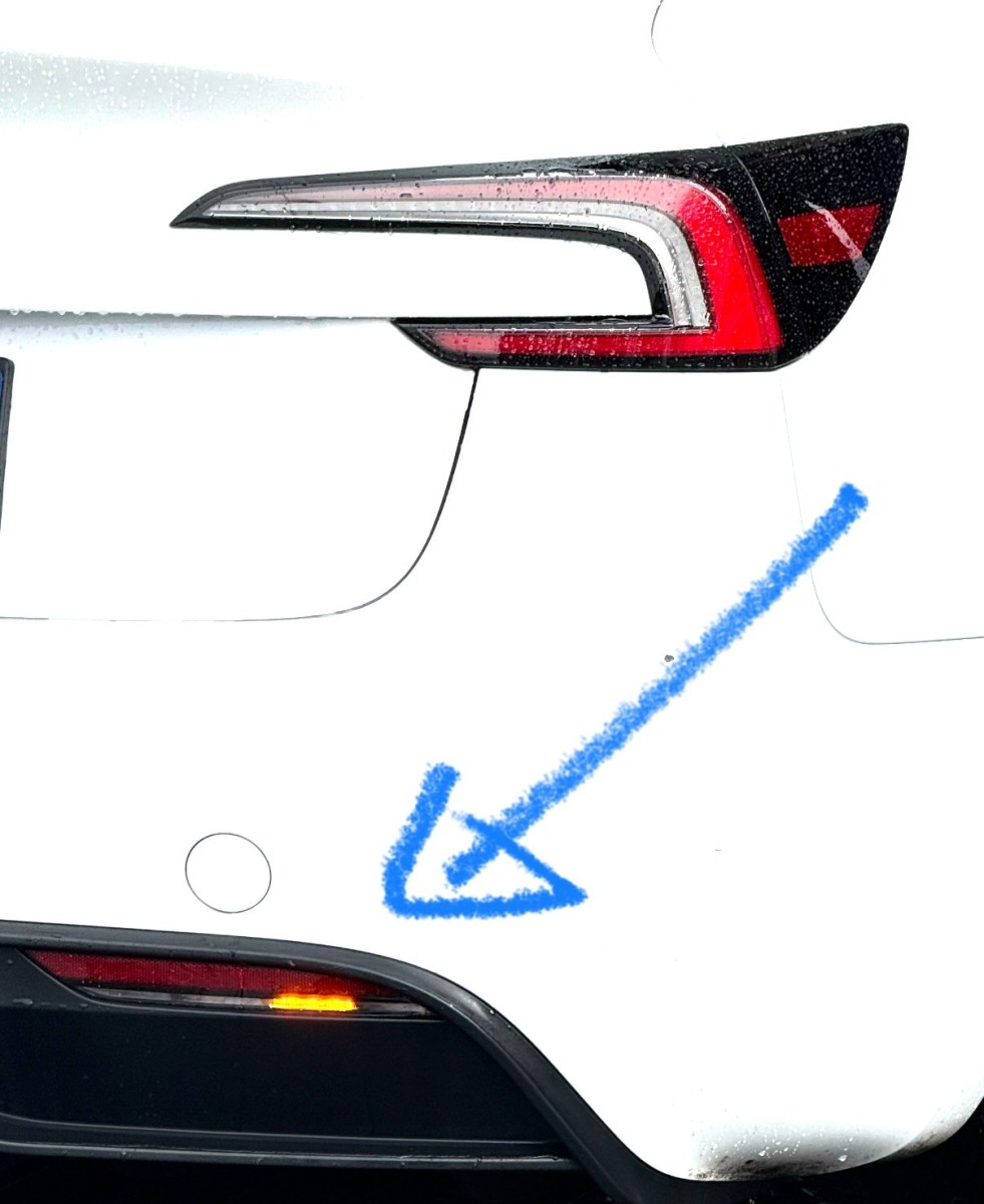

:interroge: bonjour,
J’ai depuis peu temps remarqué que le feu arrière, droit bas ne s’éteint jamais, même lorsque le véhicule est en stationnement pédant longtemps.
Est-ce que ça parle à quelqu’un ?
Merci d’avance
Re: Feu arrière droit allumé en permanence
Coupe l’alimentation de la voiture pendant quelques minutes via le menu sécurité et sans rien toucher dans la voiture.
Reboot ensuite la voiture en appuyant sur les deux boutons du volant.
Si cela ne suffit pas envoie une photo à Tesla via l’application.

Merci pour ta réponse
Je vais faire cela !
