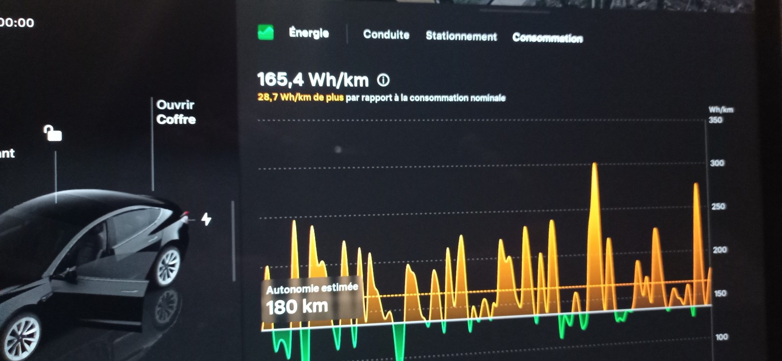

Donc une auto à partir d'avril 2024 doit afficher 393kms qu'elle soit équipé d'une BYD ou d'une CATL.
Selon une info ici Re: Scan My Tesla - SMT le buffer a été corrigé à une valeur normal.
Les batteries et les autos n'ont pas changé, l'autonomie calculé par EPA a changé à cause d'une modification de leur protocole et Tesla fait apparaitre cette nouvelle autonomie en augmentant la constante.
Cela ne change rien à l'autonomie réelle de l'auto qui dépend de la conduite de chacun, 393 ou 418 donneront la même autonomie si le trajet et la conduite sont identiques.
Il faudrait modifier le tableau de la première page en incluant la date d'avril 2024 et le passage au HW4, cela permettra à chacun de s'y retrouver et de prouver à un acheteur l'autonomie initiale.
La constante qui apparait indirectement à la page Energie doit être différente entre une 393 et 418
Si des photos étaient publiées cela se verrait.
Voici mon auto, la constante est de 165.4-28.7 soit 136.7
La constante d'une 393 doit être plus élevé que celle d'une 418
Publiez et on saura.

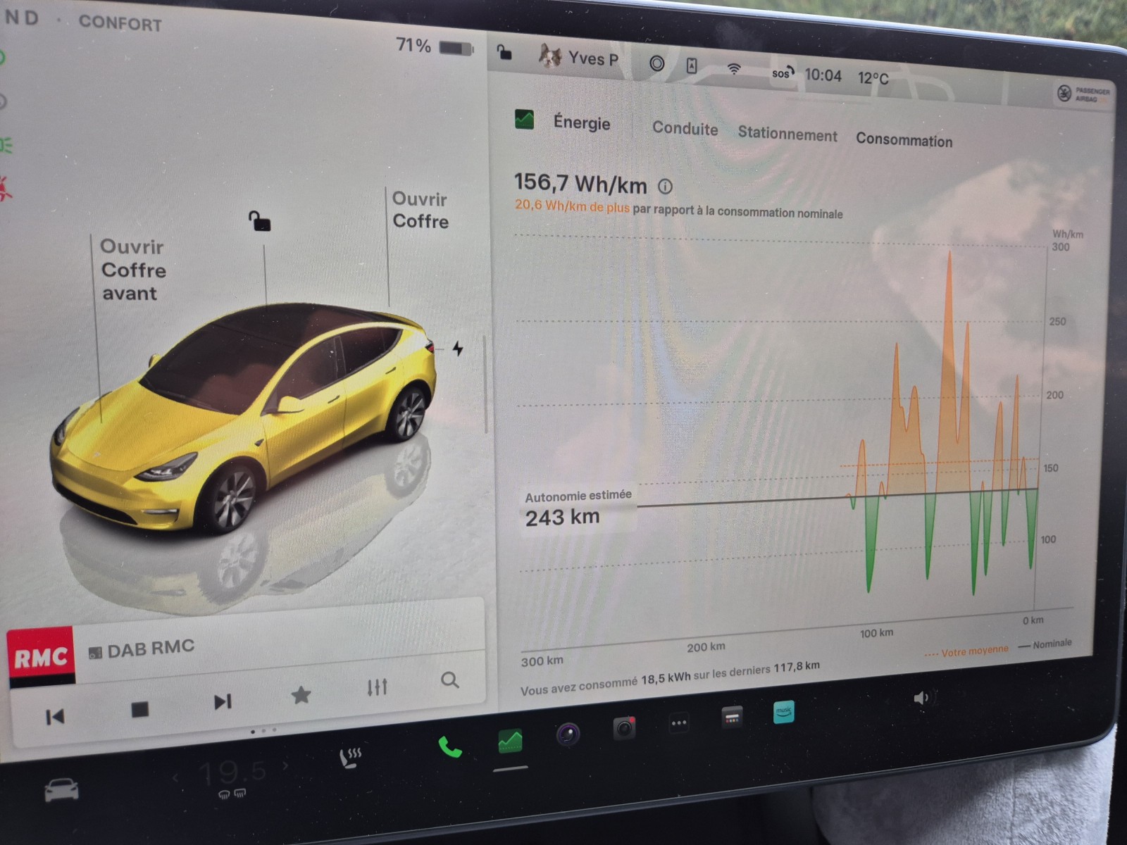

Voilà pour comparer Y de septembre 2024

@yvespsv Cela ferait 136.1, tu peux confirmer 393 et HW4 ?

Oui à 100% j'ai 393km et je devrais avoir le HW4
Même si qq heures après avoir atteint 100% je retrouve la voiture à 99% ! bizarre. Elle se refroidit ?

Non elle consomme, Sentinelle ou juste l'auto allumé / interrogé par l'appli.
Tu devrais voir cela dans Energie Stationnement
