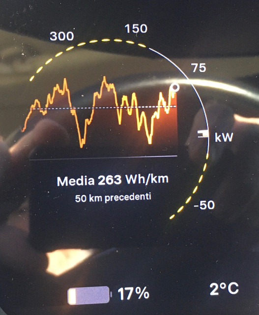

Illustration des pointillés en bas (régèn limitée à cause du froid) et en haut (puissance indisponible à cause d'une batterie vide) :

Depuis les dernières m. à j. les pointillés en haut c'est de pire en pire.
Temps froid et batterie à 17% ça avance comme ma vieille Twingo !

....et je n'avais pas ça avant les m. à j. de Noël.
