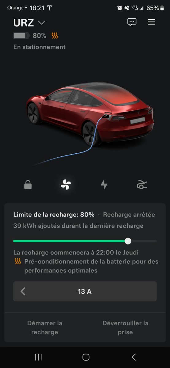

Je viens de faire mes essais pour ce logo orange :
J'y vois plus clair.
La voiture est au garage. Il fait 7°. La voiture est branchée au wall connector qui lui même est arrêté. ( Charge tempo) . C'est 10h.😉
1: Je lance le chauffage par l'application.
Le logo orange apparaît. Ok.
2: j'arrête le chauffage. Je débranche le wall connector de l'auto. Je relance le chauffage et le logo disparaît.
J'ai fais cette opération 3 fois. C'est systématique.
J'ai même essayé, une fois le logo apparut, de débrancher le wall connector et là le logo disparaît. Je rebranche aussitôt et le logo apparaît.
Donc pour l'instant, à mon auto, ca se passe comme ça.
Pourquoi... comment...je sais pas.
Dans les 2 cas de mesure, le pré conditionnement se fait quand-même.
C'est pas du tout dérangeant pour moi du moment ou la batterie pré chauffe.
Mais je voulais élucider ce logo..
Prochainement, sous la même température, je ferai d'autres tests et je regarderai plus en profondeur que la batterie soit pré conditionnée dans ces 2 cas.
Wall connector branché avec logo orange
Wall connector débranché sans logo orange.

@bmvorld c'est fou que juste une prise change le logo !
Surtout si le conditionnement se fait ???? Quel intérêt ? Ya forcement un truc qui change...
