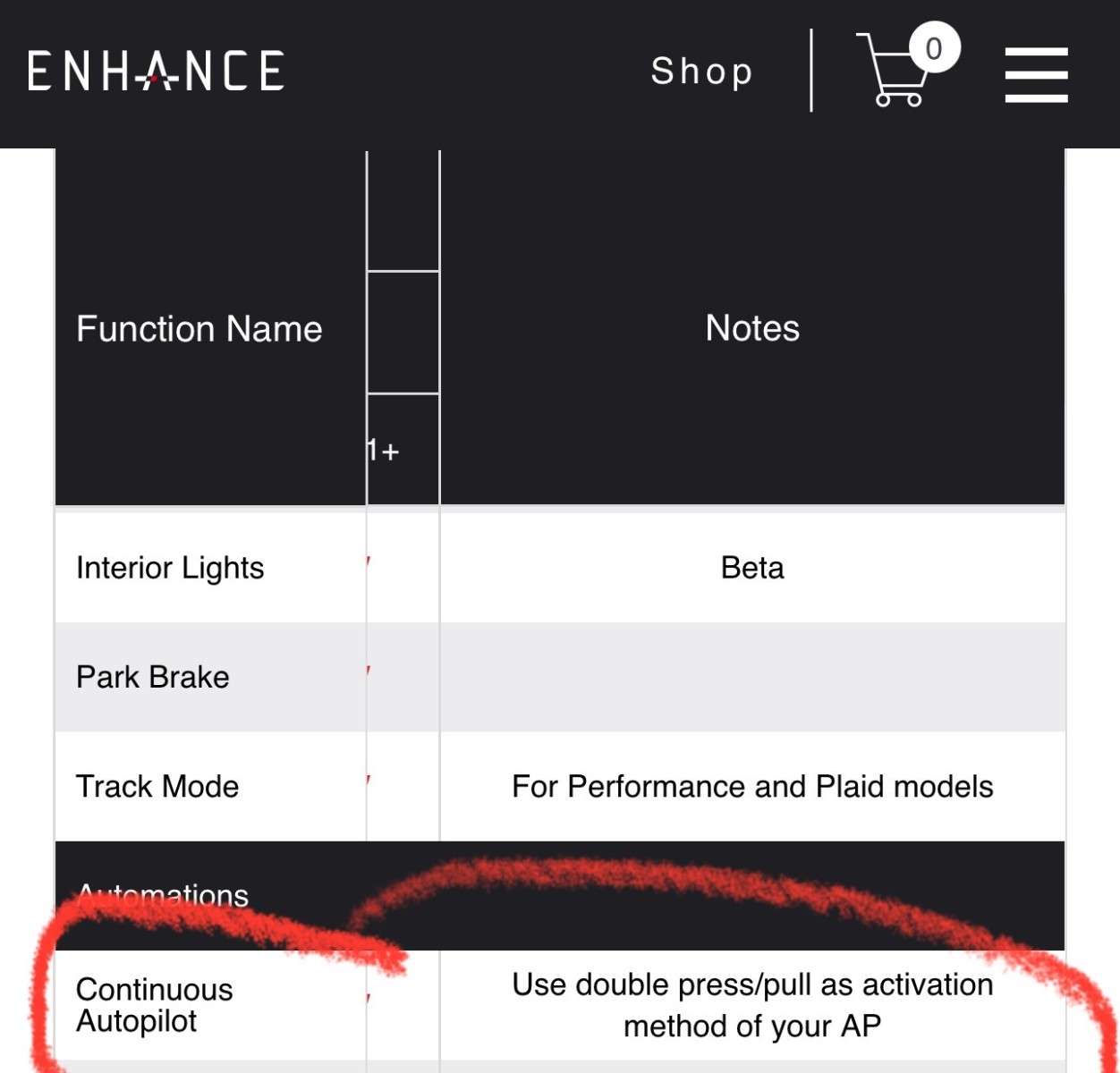

Niark
Messages : 845
Inscription : 06 août 2022
Voiture : Modele Y PERF
Re: S3XY Buttons v2 : Installation, test, utilisation
Message par Niark »
Vincou
Messages : 91
Inscription : 01 déc. 2024
Voiture : Modèle Y Performance
Message par Vincou »
En effet ils auraient pu le mettre aussi dans l'appli! :D
jmrnr
Messages : 350
Inscription : 30 juin 2021
Localisation : Pays de Gex
Voiture : M3 2024
Message par jmrnr »
En effet, j’avais oublié de préciser qu’il faut garder l’option Tesla initiale de l’AP en 2 clics
