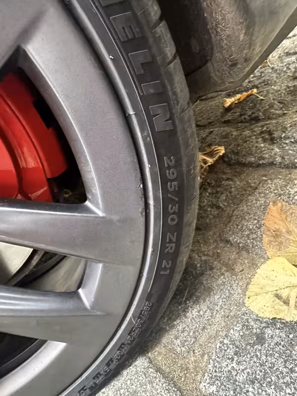

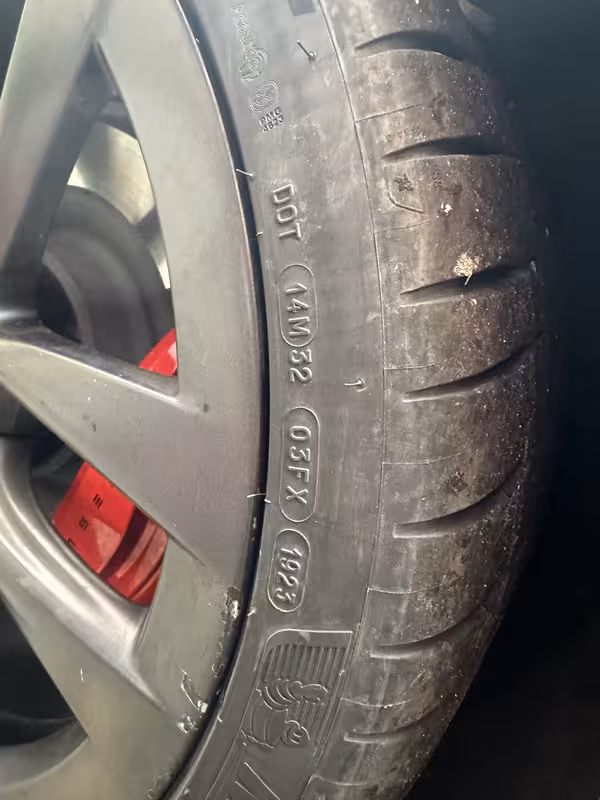

Pas de bonnes nouvelles malheureusement. La mauvaise série continue sur la jante et le pneu ARG de ma Tesla S plaid.
Fuite de 400grs/jours. J'ai été dans un garage à Gargenville pour examiner jante et pneu.
Verdict et je vous passe les les allers retours avec eux: Jante voilée et qui plus est, un clou dans ce même pneu ARG. Le garage a effectué la correction de la jante pendant que son associé était sur le pneu. Il a en fait diagnostiquer deux fuites à 1 cm d'écart... Ils mis deux nouvelles mèches sans me prévenir (désolé je n'ai pas la ref). pas champignon ni mèche normal, mais une sorte de vis coniques en plastique de 2cms de long entourée de colle, à visser donc...
Résultat cata. Forcément deux réparation à 1cm d'écart, même pour moi néophyte comme moi, ça ne peut pas fonctionner. Qui plus est sur une voiture de 1020cv.
Néophyte mais pas jambon, ce n'est pas ma première voiture sportive et je suis tout de même capable de mettre les mains dans le moteur de ma R4L. Que j'adore aussi...
Les tremblements viennent donc de cette ARG qui a subit un choc et non un frottement trottoir parking. La jante était très visiblement voilée. :faché:

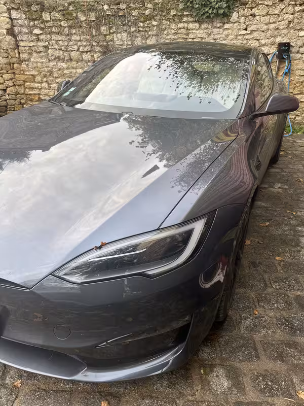

Quelque photos de ma Titine en berne... avec son pneu et jante décédés
désolé pas eut le temps ni l'envie de la nettoyer avec tout ça. Mais elle va bientôt briller
