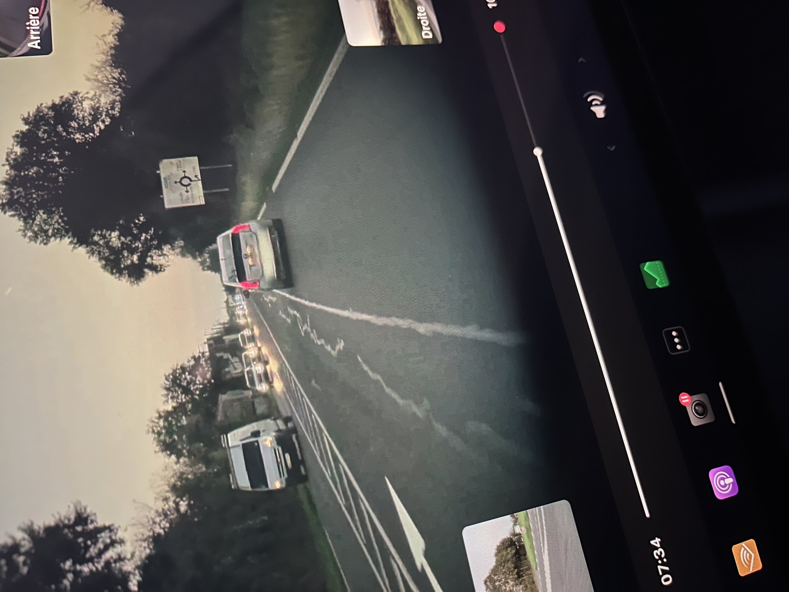

Ma Tesla vient de me donner un gros coup de volant (heureusement qu’une voiture me doublait pas..) car mes 2 roues gauches étaient piles sur un défaut de route (qui ressemble à une ligne continue).. c’est pas la première fois, surtout quand les 2 voies se rabattent.
Mon option évitement de franchissement ligne est en avertissement et non assistance. Normal qu’elle prennent la décision de corriger la voie ?

Non ce n'est pas normal et comme toi je trouve ça très dangereux.
C'est malheureusement un comportement que l'on retrouve régulièrement depuis le déploiement de Tesla Vision.
Je ne comprend pas pourquoi nos autorités ne se penchent pas sur le problème.

Non juste en régulateur adaptatif, et le coup de volant était à gauche, donc elle m’a fait sortir de ma voie

Voilà le clip, plus impressionnant en vrai
