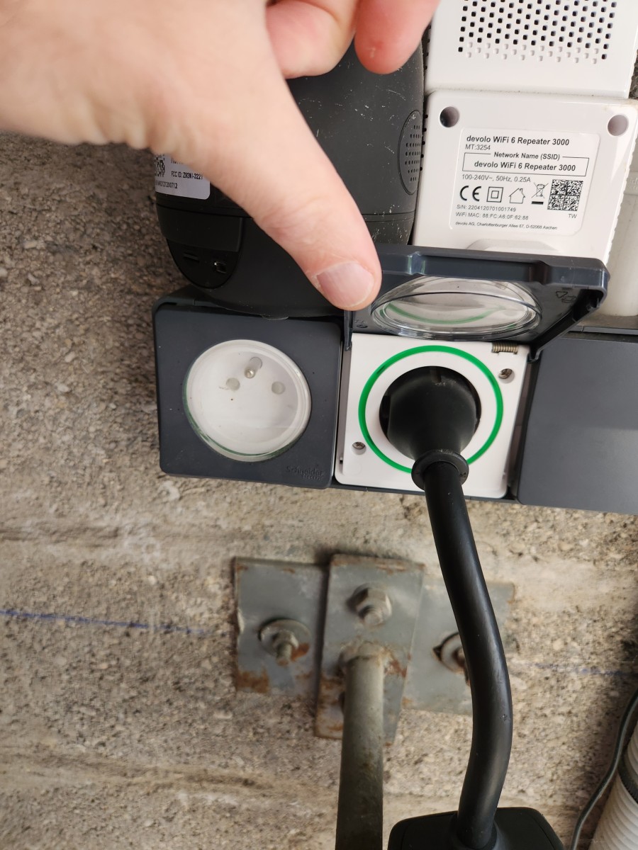

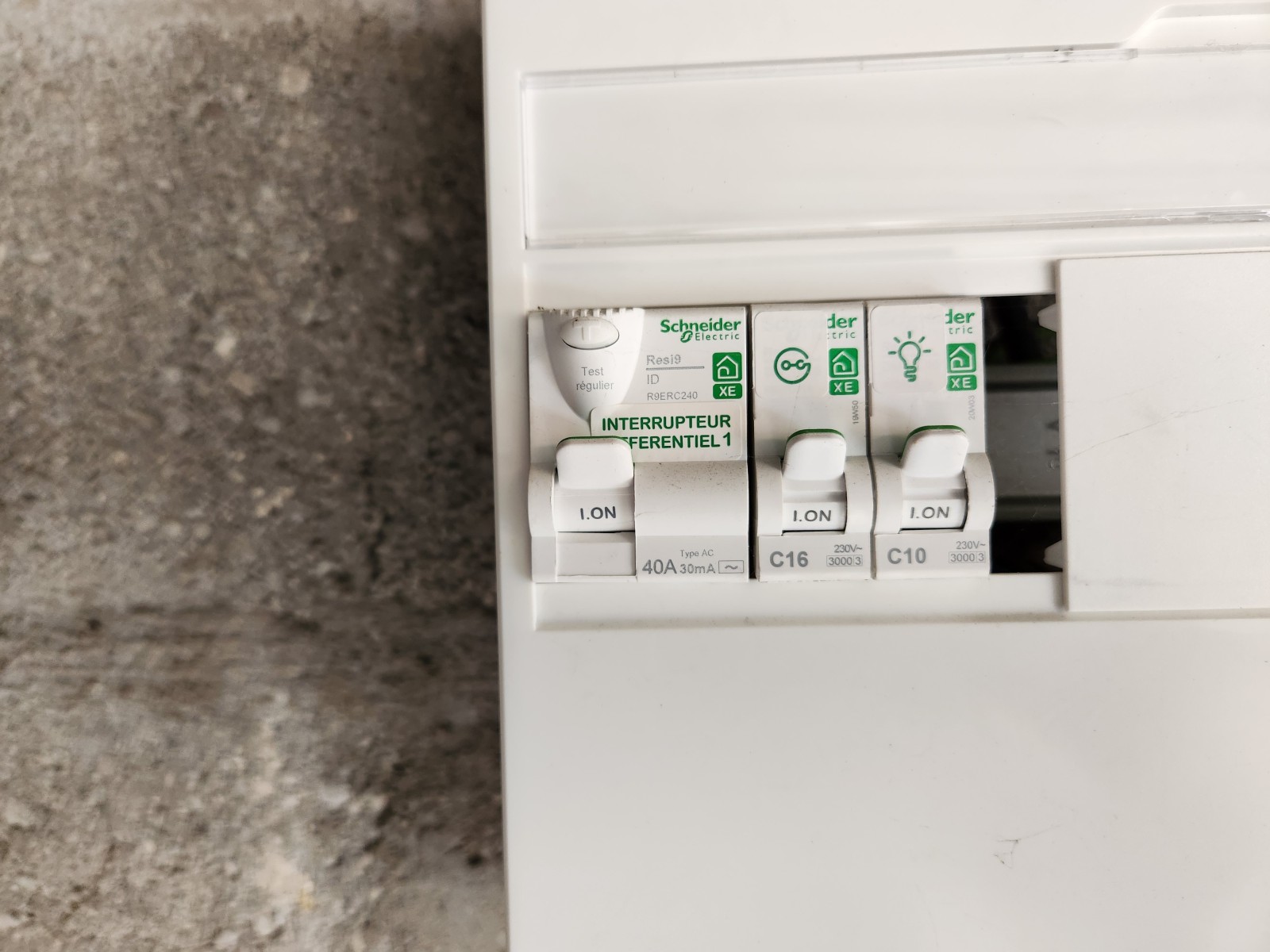

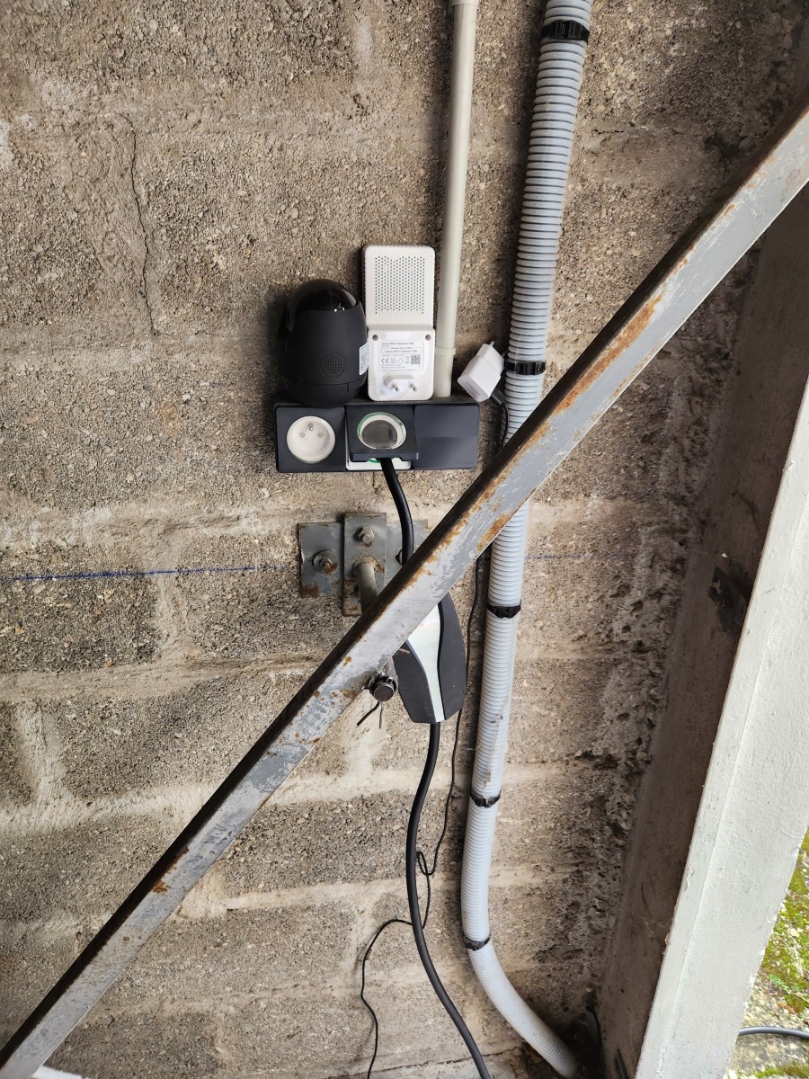

Bonjour tout le monde,
J"ai quelques questions sur la recharge d'une Tesla Model 3 2020 sur une prise située dans mon box.
Je vous partage quelques photos car je n'y comprends rien à l'installation dont j'hérite.
C'est un box dans une copro.
Je recharge actuellement la voiture à 8A avec l'UMC standard fournie avec la voiture.
Compte tenu de l'installation, pensez-vous que je puisse tenter10A ou plus ?
Messages : 3097
Re: Charger sur une prise domestique classique
Oui tu peux mettre à 10 A.
Mais vérifie quand même ton installation si elle ne chauffe pas.
Au vu de l'installation ils ont mettre du 2,5 mm2, et si oui tu pourras monter à 12A
Messages : 5164
Et à minima il faut changer le différentiel de type AC qui n’est pas adapté et le remplacer par un type A.

Passer à un différentiel de type A me permet-il de passer à plus de 10A pour la recharge ?
Je ne suis pas très pressé pour les recharges mais je préfère demander. Si ça se trouve, c'est conseillé également pour une recharge 8A.
Merci.
Messages : 5164
Le différentiel de type A ne changera rien à ton intensité de charge mais il est obligatoire pour la surveillance des circuits dédiés à la charge des véhicules électriques.
Et dans l’absolu, la charge sur une prise non renforcée (ton cas) doit rester occasionnelle et limitée à 8A.
