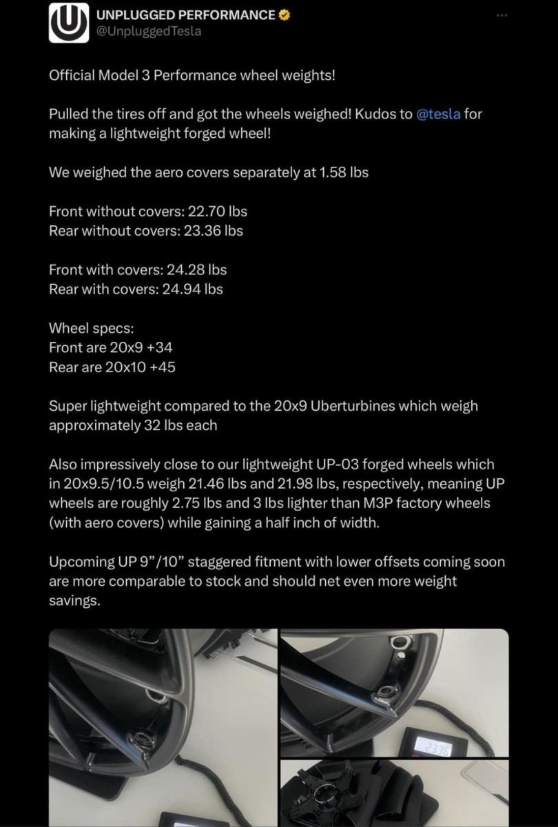

Mise à jour du poids des jantes de la Model 3 Performance Highland :
Jante avant sans pneu et sans enjoliveurs : 10,3 kg
Jante avant sans pneu et avec enjoliveurs : 10,6 kg
Jante arrière sans pneu et sans enjoliveurs : 11 kg
Jante arrière sans pneu et avec enjoliveurs : 11,3 kg
À comparer aux anciennes Uberturbines 20 pouces qui pèsent 14,5 kg
Source : Unplugged Performance

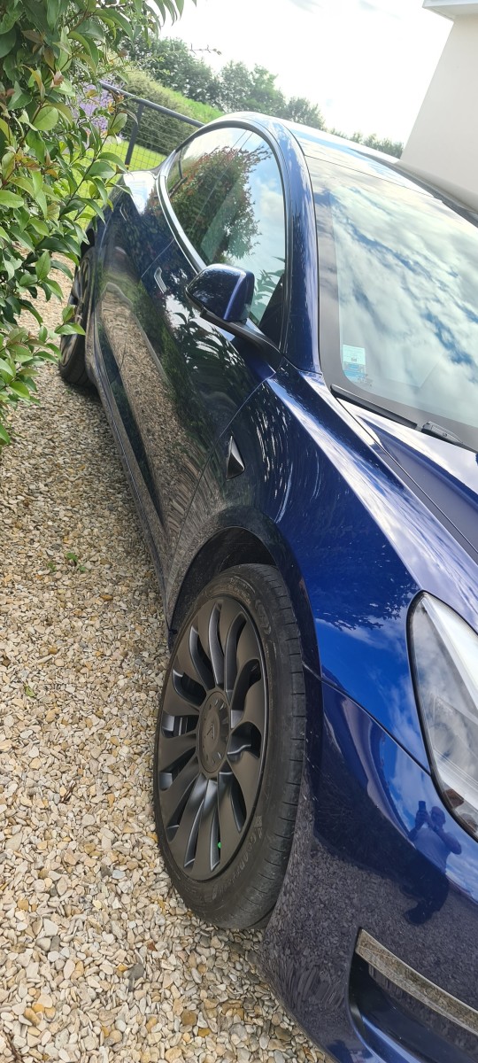

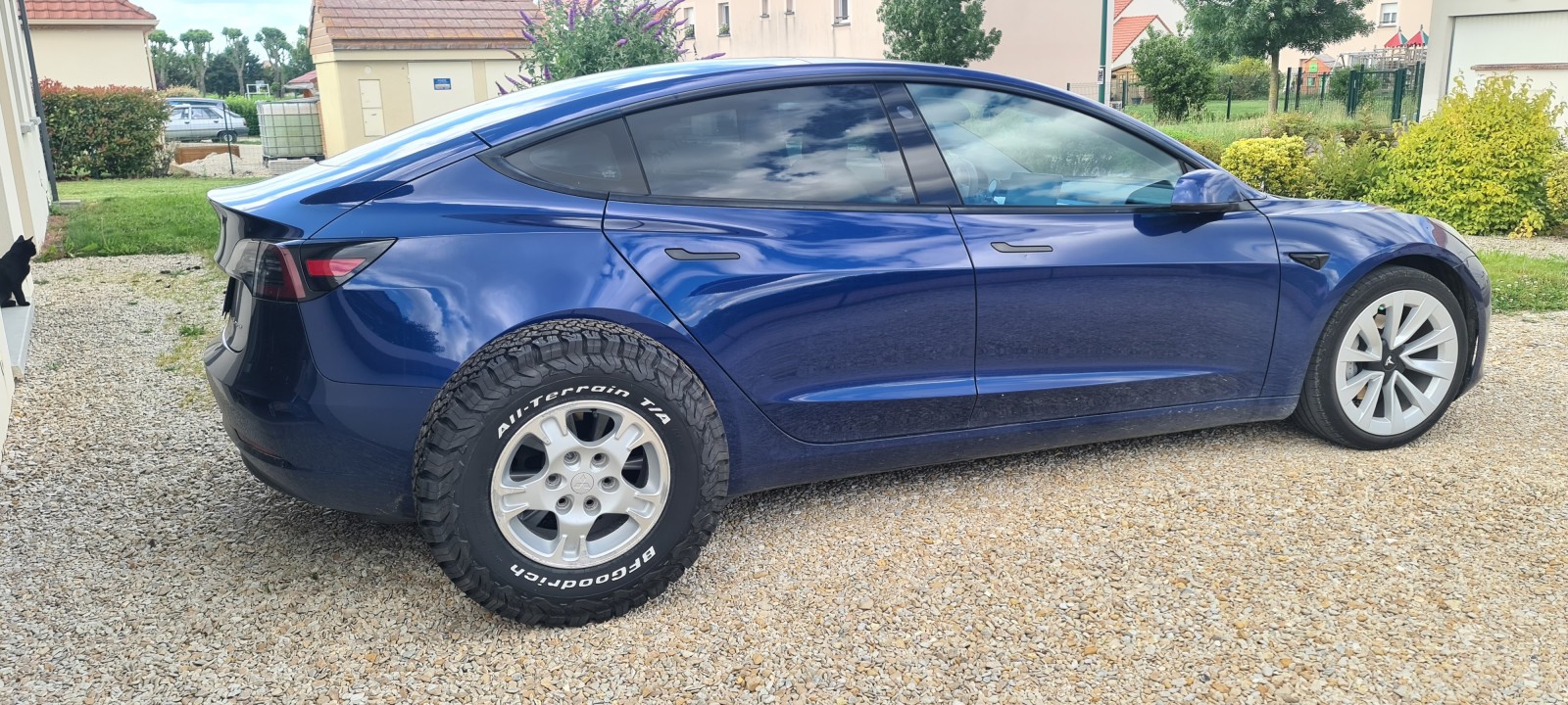

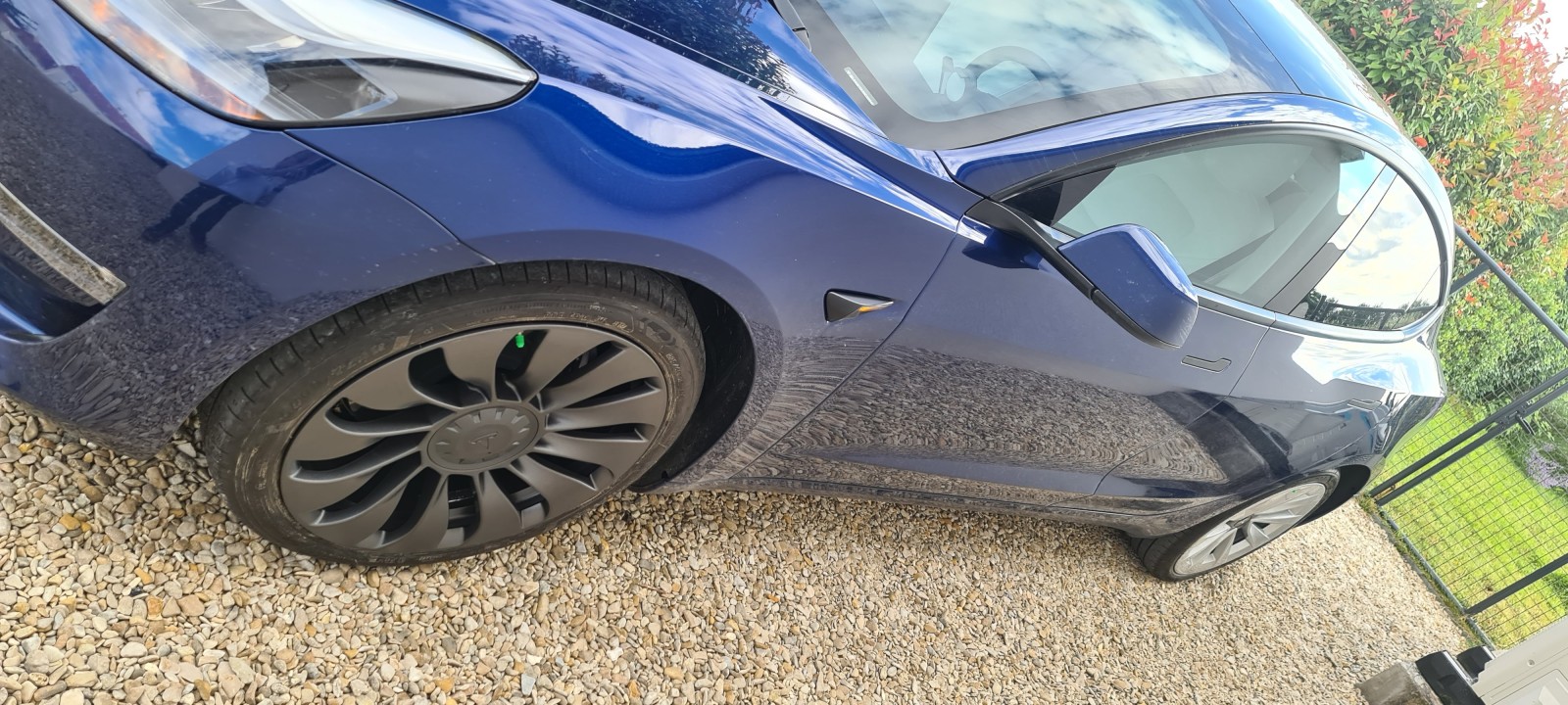

bonjour,
Après avoir cogné un trottoir à basse vitesse la qualité des jantes Tesla est sans appel...il ne faut pas en attendre grand chose !
Point positif, il faut choisir un nouvel habillage.
j'ai testé une réduction 15 pouces mode 4x4 mais les jantes ne sont pas certifiées. :marrant:
Plus sérieusement, après Ca y est, le choix est fait !
la jante d'origine pèse 12kg et le modèle retenu pèse 13kg.
C'est un modèle uberturbine 19 pouces gris anthracite
voici l'illustration avec les 2 modèles de jantes.
les jantes alu relèvent la ligne et les jantes anthracites changent complètement la ligne.
Le style s'en trouve complètement changée, là encore c'est affaire de gout !
voici la photo du profil avec les deux jantes
Avant même les premiers tours de roues, il est aisé d'identifier que les trottoirs sont clairement incompatibles avec ce type de jantes. De fait, j'ai commandé 4 protection Alloygator "graphite" mais il semble que graphite signifie parfois alu foncé...au bilan hors de question de les monter, restera à trouver un autre modèle plus approprié.
je ne vous recommande donc pas ce modèle :
https://amzn.to/3zXT6pR
sportivement,

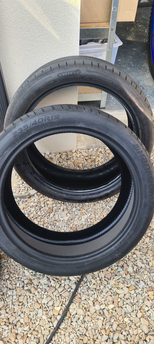

Une bordure de trottoir et deux pneus HS...crevaison rapide et retour à la maison en dépanneuse !
Les goodyear assymetric6 ont rendu l'âme et c'est tant mieux.
Sur le papier ces derniers sont meilleurs mais le bruit est beaucoup trop important dans l'habitacle.
C'est donc un retour aux sources avec Hankook ventus evo 3 T0.
Les pneus Hankook sont beaucoup plus silencieux.
C'est sans appel mais surprenant.
En effet, les affichages réglementaires ne sont guères convainquant sur le champ du bruit.
J'en ai profité pour peser les 2 modèles qui font score égale. Un 235/40 r19 pèse 11,1kg.
