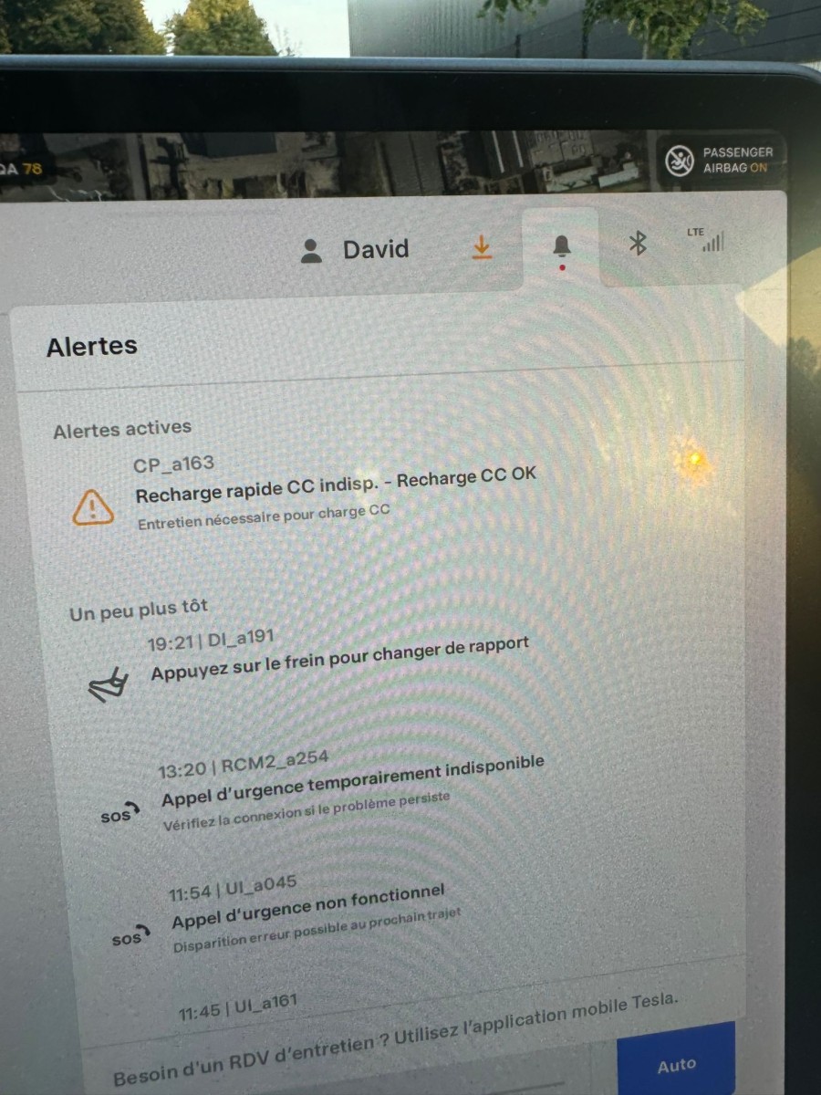

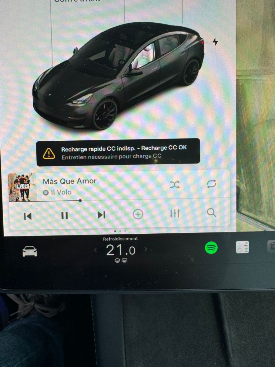

Bonjour j'ai souvent ce message lors de charge, une idée ce que sa peut êtres? me demande si pas vice cachée vus que je vient de l'acheter

Ah oui aussi appel d'urgence

Elle est encore garantie, tu peux toujours ouvrir un incident via l'application au cas où.

oui mais juste garantie moteur batterie, ceci dis j'ai ouvert un ticket en effet merci

Pour le message "Appel d'urgence", c'est quand la voiture perd le signal 4G (après une mise à jour, une longue période sans couverture, ou autre...)
Pour ma part, je le vois (ça dure qlq minutes) tous les 3-4 mois environ. Pas d'inquiétude sur ce point.

N’espère pas trop, le câblage entre la batterie et la prise de recharge ne fait pas partie de la garantie batterie.

@Rénald_69 Bonjour oui ils sont venus à la maison il a travaillé 30 minutes et c’est résolu C’est juste un câble à changer et c’est très rapide

@Cyclope91190 104€ ;-)
