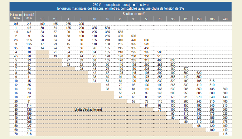

Message par Globloublou57 »
Merci pour vos conseils.
Après réflexion et avoir bien regardé, le câble d'environ 15m qui remonte du garage vers le linky et bien un câble 6mm² (code couleur bleu).
Les domino clic qui relient les prises vers le gros câbles sont normés 32A.
Donc même sans prise Green Up, je ne vois pas de soucis pour charger à 13A sur chaque prise.
Voir même les deux voitures en même temps (réflexion actuellement pour acheter un model Y pour Madame).
On va étudier la pose du borne 7Kw pour la rassurer sur la recharge (elle trouve ça long, même 13A 2.9Kw, malgré des A/R quotidiens de maximum 150Km en périurbain).
Ma grande crainte était de savoir si le câble qui remonte vers le linky peut prendre 7kw, et c'est un câble de 6mm².
Il peut bien prendre 32A sur une longueur de 28m sans échauffement, donc normalement c'est niquel pour : 2x 13A (2 prises domestiques), ou une borne 7kw 32A ou même 2x 16A (2 prises Green up domestiques renforcées).
Y a plus qu'à voir avec le proprio.
Merci à tous et toutes pour les conseils :smile:

Message par labo »
En effet, tu peux tirer 2X13 A sans problème.
Par contre, je pense que la norme française oblige à du 10² pour une borne de 7 kW.
