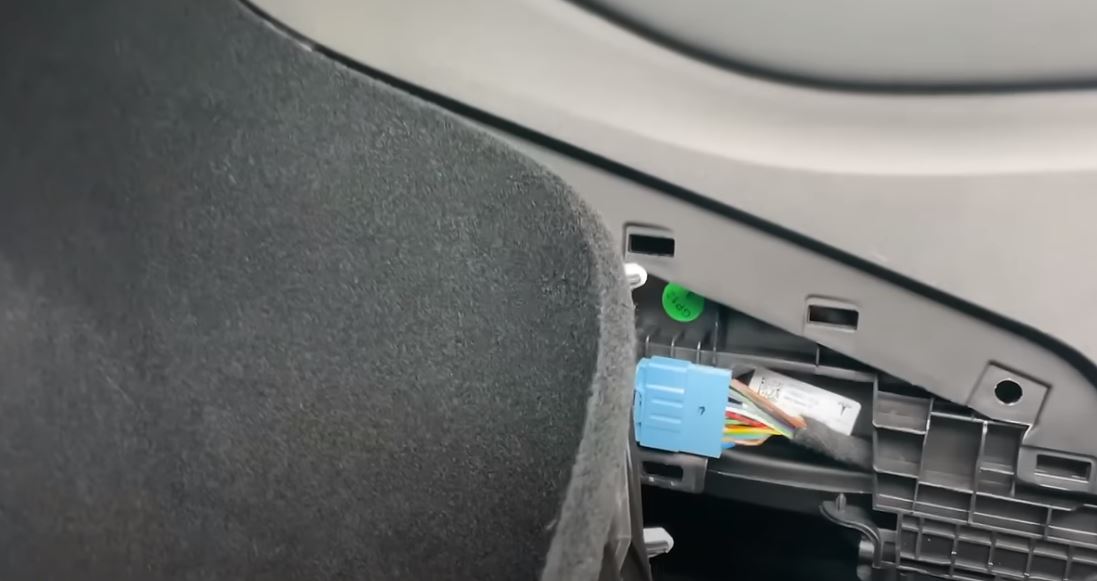

La prise de connexion de CAN BUS se trouve maintenant en dessous de la console centrale, derrière la garniture sur le côté gauche (côté conducteur).

Je reviens vers vous. Effectivement j’ai trouvé sur le côté conducteur l’endroit de la nouvelle prise. En revanche mon câble de connexion 8pin est trop court. Ou as tu trouvé une rallonge ? Sinon j’hésite à couper et rallonger moi même …

Pour la localisation de la prise on j'en parle ici en vidéo : Où se trouve la prise bleue pour connecter des accessoires sur votre Tesla ?

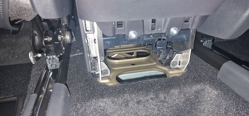

Quelqu'un sait comment faire passer le câble qui part de la prise bleue côté conducteur (model y prop GA Berlin) pour aller jusque l'arrière ?
