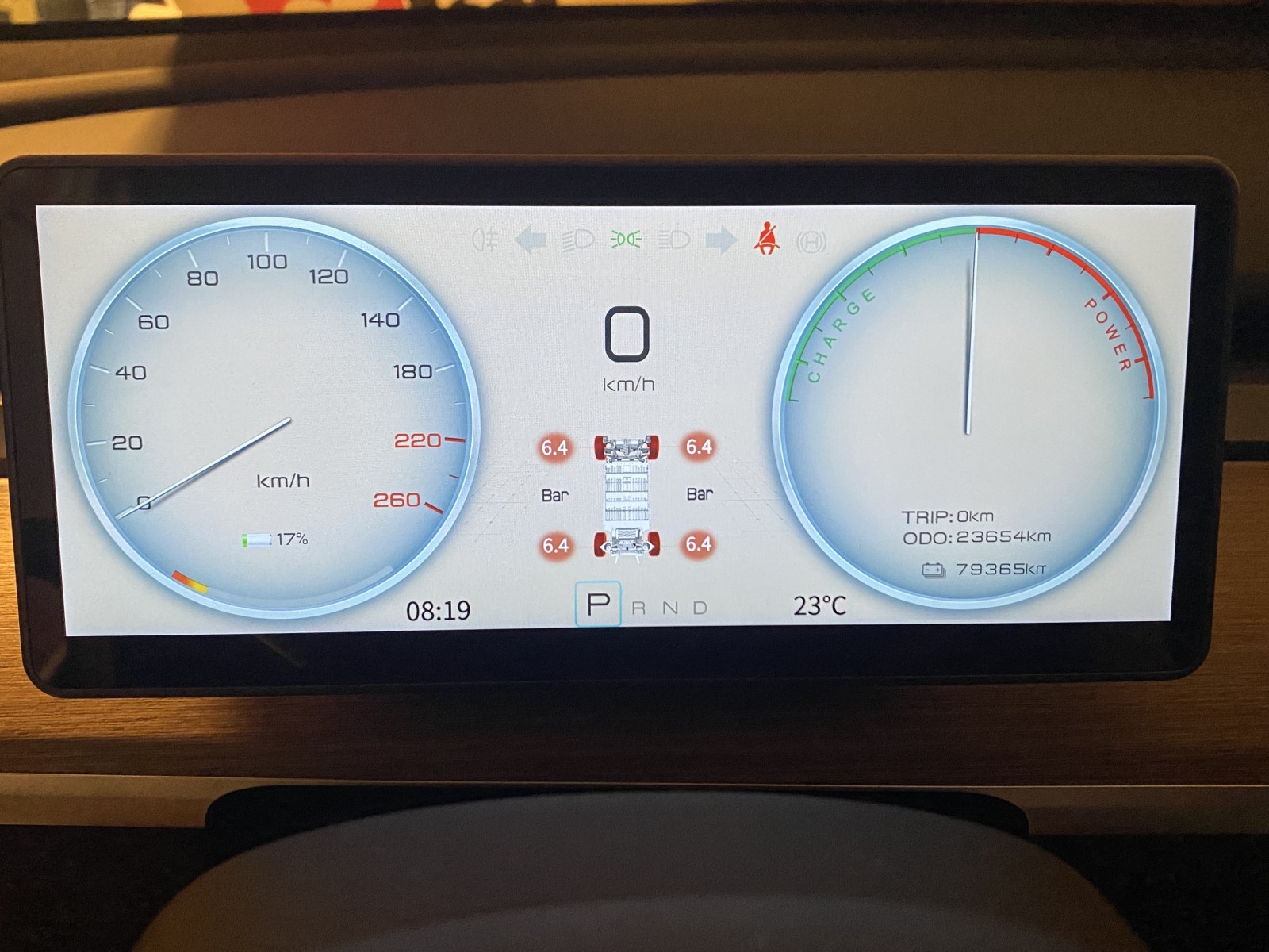

TMY 01/2022 AMD
écran Hansshow 9", alimenté directement sur la batterie 15V de la voiture
MCU V0.3.18
Pas de mise à jour OTA possible pour cet écran
depuis 2 mises à jour, j'avais le bug de l'affichage de pression à 6,4 bars, ça disparaissait dès les premier tours de roues
le reste fonctionnait
Ce matin la voiture propose la 2024.20.1, je me doutais que ça allait foutre la mouise, mais j'ai cliqué ...
Résultat sur l'écran Hansshow
% batterie faux 17% au lieu de 73 %
autonomie = n'importe quoi
J'ai envoyé un mail au support Hansshow
A noté la réactivité de Enhance qui propose déja une mise à jour du Commander pour la 2024.20.1

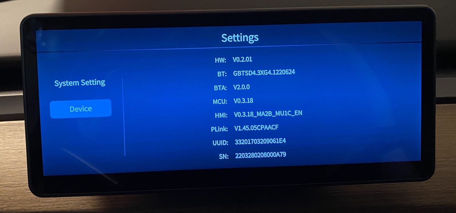

Ptinux
Messages : 5
Inscription : 18 juin 2024
Voiture : Model 3 Lr2021
Re: L'écran CarPlay et Android auto pour Model 3 et Y
Message par Ptinux »
Bon c était un autre problème pour moi.
4 clés usb non compatible avec l écran( pourtant bien en fat32), l achat d une nouvelle ce matin a résolu mon problème.
Nouvelle maj dispo chez hansshow : pression et autonomie ok! Ref maj en photo
Retour à la "normale".
Merci de vos conseils!

blackakashi a ajouté le bon lien ( c est cette version que j ai.)
Pour la maj j ai juste utilisé le fichier update.img dans une Clé USB Ultra Dual Drive USB Type-C 32 Go SANDISK . Cle vierge et que ce fichier.
Pour le reste de la maj, je suis passé en wifi par l écran, c est la que j ai vu la nouvelle version.

Message par Eric 31 »
Sur le catronics 9' de chez AliEx il y a encore une nouvelle mise à jour faisable en OTA . C'est la même que celle du hansshow (photo de ptinux) pour le HMI 1.0.6 . Il y a également une mise à jour MCU 1.0.6.
Tout est revenu comme avant pour moi. Les 3 bugs sont de l'histoire anciennes (kilométrage, pression pneu et pourcentage batterie).

Comme beaucoup, passage en 2024.20.1 hier soir et écran ko ce matin.
Mise à jour faite en OTA : Waze est bien revenu mais pas le reste (Pression pneu, % batterie, kms parcourus...)
Comme je m'en sers que pour WAZE, ça ne me dérange pas mais bon...
Le bon côté c'est qu'avec 209% de batterie, je pourrai faire facile 600 kms... par contre ma voiture a beaucoup roulé pendant la nuit : :langue: :langue:
