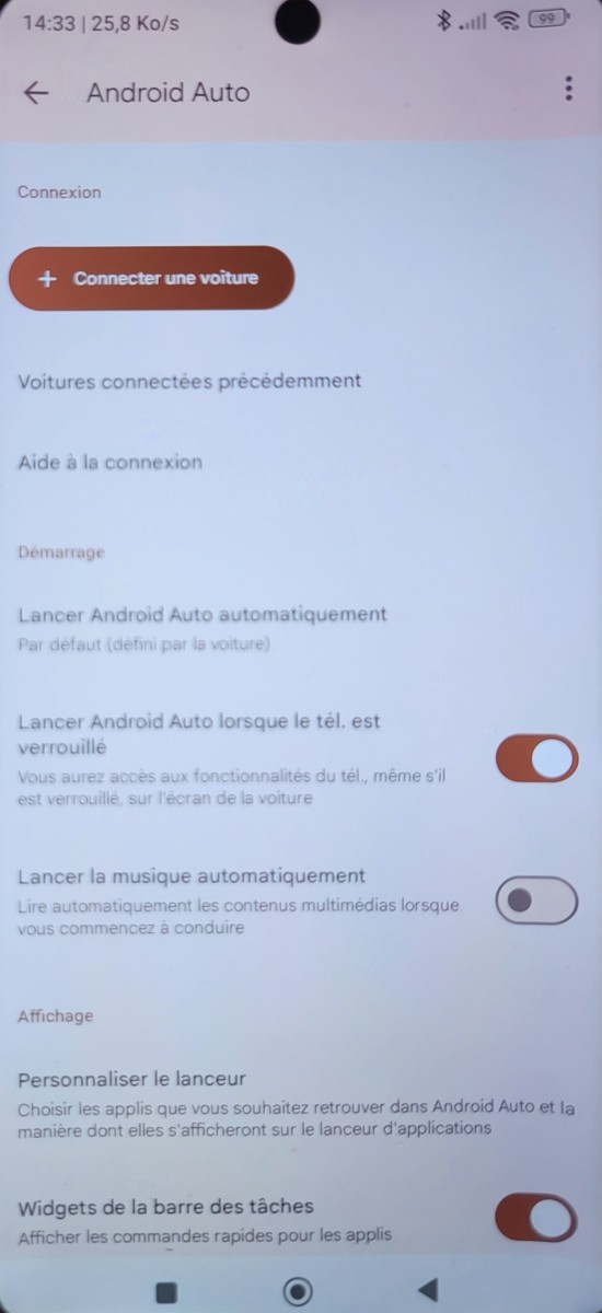

Faite comme moi, utilisez un vieux téléphone avec une sim data, connectez le bluetooth personnalisez en décochant tous sauf waze. comme sa en connectant votre téléphone clef rien ne perturbera votre écran

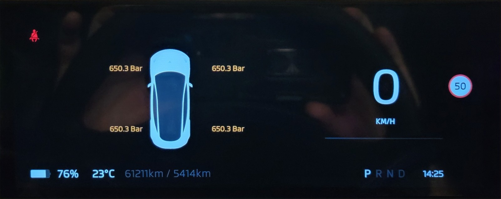

Pour la mise a jours du compteur si vous essayez de brancher le Bluetooth sa l éteint, branchez uniquement le wifi mettez a jours, les bug pneus et batterie reste en plus des kilomètres mdr mais sa remarche comme avant. Pour l alimentation pour moi c est faux je recharge mon samsung dessus avec USBC. Donc nos amis vont devoir revoir leur firmware OTA. waze marche très bien oublie de la photo

Perso hier j ai tous eut, d abord les sexyboutons après tesla après le compteur 10 pouces.

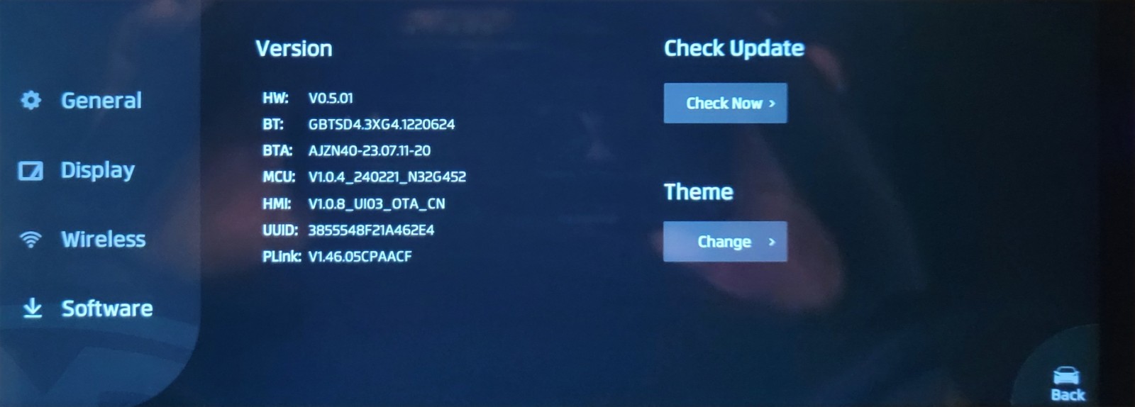

Pour Tarkan le plus logique c'est de faire la mise à jour de l'écran dès maintenant pour éviter d'être embêté par la mise à jour Tesla. C'est ce que j'ai fait et du coup j'ai toujours gardé l'écran fonctionnel (sauf bug batterie et pression pneu).
Je crois que t'as pas capté que la mise à jour proposé en OTA c'est pas pareil que le downgrade (qui lui se fait par clé USB en téléchargeant au préalable le firmware). Là c'est une mise à jour qui permet de garder le choix entre les 3 options graphique et qui permet de faire des mises à jour OTA.
C'est mieux que d'utiliser le downgrade qui ne permet pas de changer d'option graphique et qui impose après de refaire une mise à jour par clé (Hadrien l'a posté).
En résumant t'as 2 possibilités pour le même firmware soit OTA soit par clé en utilisant celui d'Hadrien (c'est le même le HMI 1. 0.5)
Ceux pour qui ça passe pas ce nouveau firmware, je conseille du coup de prendre l'ancien et de downgrade
