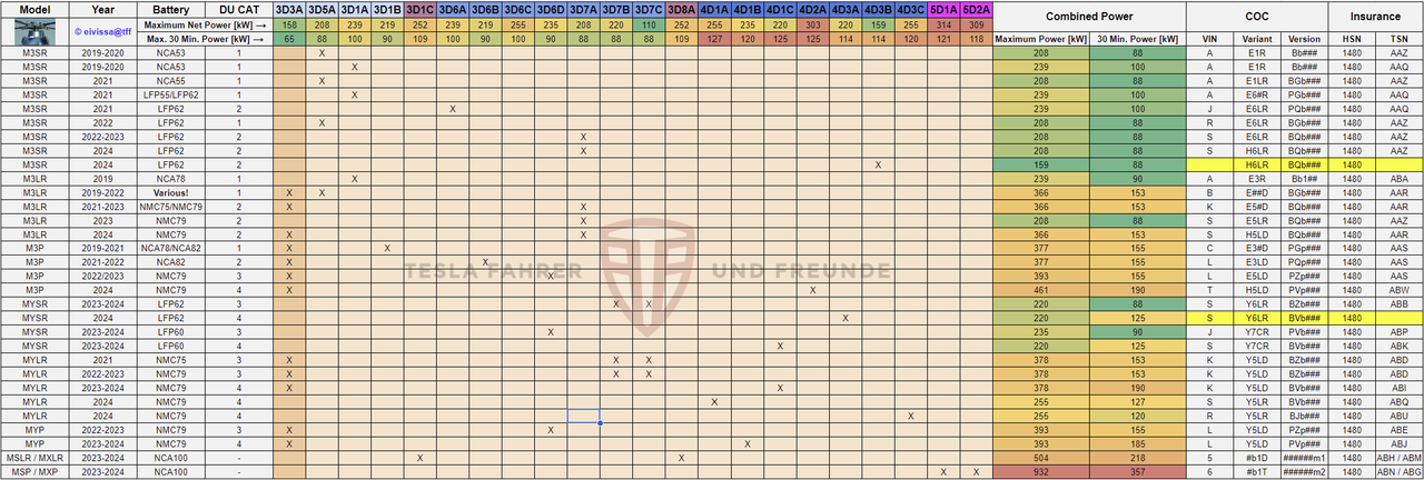

Autre question : si je me réfère au tableau trouvé sur une vidéo de teslageek https://ibb.co/Pw88kZ1 j'ai la lettre J pour le moteur qui correspond a rien dans le tableau, y a-t-il une 5eme génération ?
Pareil niveau de puissance, j'ai la performance alors que j'ai commandé la propulsion toute classique (mais la carte grise dit 9 chevaux fiscaux), ça veut dire que j'ai de la chance pour une fois ? :)
Pour faire simple, une Propulsion est équipée soit du moteur arrière de la Longue Range soit du moteur arrière de la Performance.
Tu as simplement le moteur arrière de la Performance sur ta Propulsion. C’est une configuration courante sur la Y de Berlin.
Le moteur J sort environ 325 ch.
Pour l’année modèle 2025, c’est normal également. Les transitions ne se font pas au 1er Janvier mais en amont sur les chaines de production.
