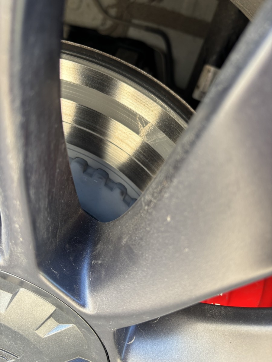

Bonjour, je voulais savoir si certains d'entre vous avaient déjà rencontré ce problème au niveau des disques de frein qui ne se polissent pas de manière uniforme
La voiture à 30000 km et c'est une perf de 2021
comme on peut le voir sur la photo, on a l'impression que la plaquette de frein ne repose pas correctement sur le disque et cela se produit sur les quatre roues
j'ai procédé au nettoyage des freins et vérifié l'état des plaquettes. Elles sont peu usées, de manière uniforme et égal
les disques de freins ont l'air neufs, car il n'y a pas de collerette qui s'est formé autour
je l'ai amené chez Tesla pour un autre problème et le technicien m'a fait une procédure dans le service de la Voiture qui consistait à roder les freins sur plusieurs gros freinage mais cela n'a rien changé pour lui. Tout est normal. Le disque devrait se polir au fur et à mesure des freinage, mais je n'y crois pas trop.

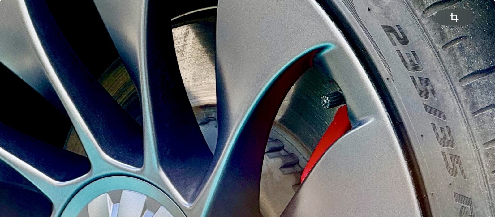

Tu peux nous faire une photo un peu plus large de la roue STP ?
Messages : 7293
Re: Probleme Disques freins Tesla model 3 Perf
Je t’ai détéré une photo de mon post sur ma TM3 perf sur laquelle on voit bien le disque à travers la jante.
Moi à ta place je ferais vérifier la ref des plaquettes…

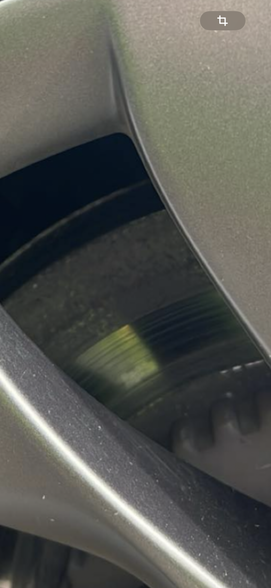

À mon avis c’est justement par ce que tu n’utilises pas beaucoup les freins, la plaquette n’est pas encore complètement rodée et // au disque, même si cela aurait du être le cas dès le début.
Sur ma voiture après 40 000 km c’est comme ça :

C’est vrai que ce n’est pas très uniforme

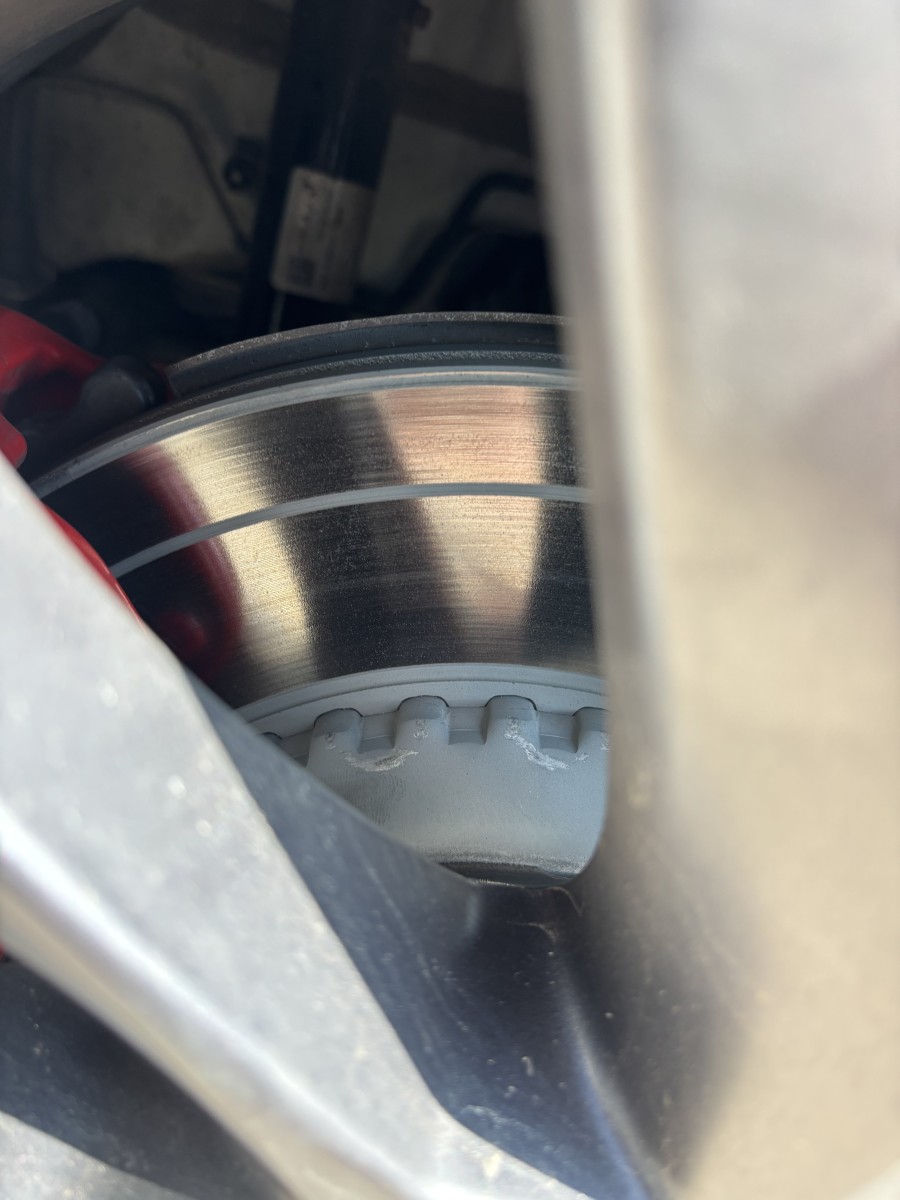

ça c'est l'arriere par exemple
Tesla Model 3 SO comm le 29/01/22 Liv Quincieux VIN 18/11
CPI 9/12 , Liv 17/12
Messages : 2935
Oui c'est vrai bizarre.
Le rodage des plaquettes ne font que poir enlever les dépôts sur leur surfaces.
C'est comme si elles étaient de travers.
Perso je demanderai un changement direct des plaquettes car les freinages seront pas du tout correctement.
