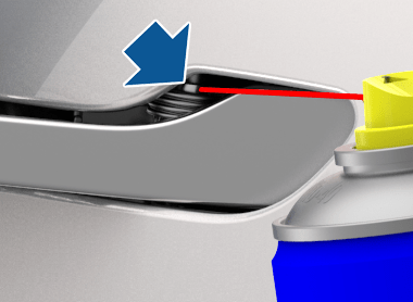

Bonjour, moi aussi j'avais eu la poignée conducteur qui restait décalé et ne rentrait pas complètement sur ma model Y alors qu'elle n'avait que 1000km, j'ai mis du WD40, ce qui était préconisé sur le site de Tesla, je vous mets la photo du site Tesla
Et depuis 3-4 mois RAS.....
