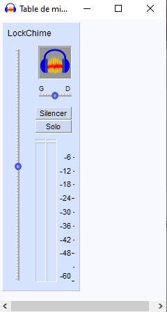

Moi, j'utilise le logiciel open source Audacity
C'est un outil d'édition musicale/enregistrement, mais qui peut être utilisé à minima pour baisser ou augmenter le niveau d'un enregistrement
https://audacity.fr/
Il faut ouvrir le fichier, qui s'affiche alors sous forme d'onde musicale, tout sélectionner, et demander
Affichage => table de mixage
et avec le curseur de gauche, on règle le niveau, en contrôlant par écoutes successives
Ensuite on sauvegarde et c'est fait.

Test terminé: ça marche dans les deux sens, il suffit de régler le niveau d'enregistrement du son au volume souhaité dans le fichier wav.

Plus tu descends le curseur vers -60 et moins le son est fort, c'est ça ?

Oui, c'est ça, c'est comme une commande de volume, mais enregistrée dans le fichier.
Je n'ai pas testé vraiment à fond, mais je testerai avec un volume d'origine quasi inaudible pour voir si le son émis par la voiture est élevé à un minimum sous lequel on ne peut pas descendre, parce que j'ai l'impression qu'elle me relève le son faible.

ça y est, j'ai réussi entre deux averses.
C'est bien ce que je pensais: la voiture joue le son avec un niveau minimum incompressible, équivalent à celui du klaxon par défaut.
Par contre, si le niveau du fichier est plus élevé, c'est pris en compte.
Conclusion: on peut se permettre d'enregistrer le fichier avec un niveau très bas, ce sera aussi audible que le klaxon Tesla, mais si on veut que ce soit plus fort, on peut le faire.
