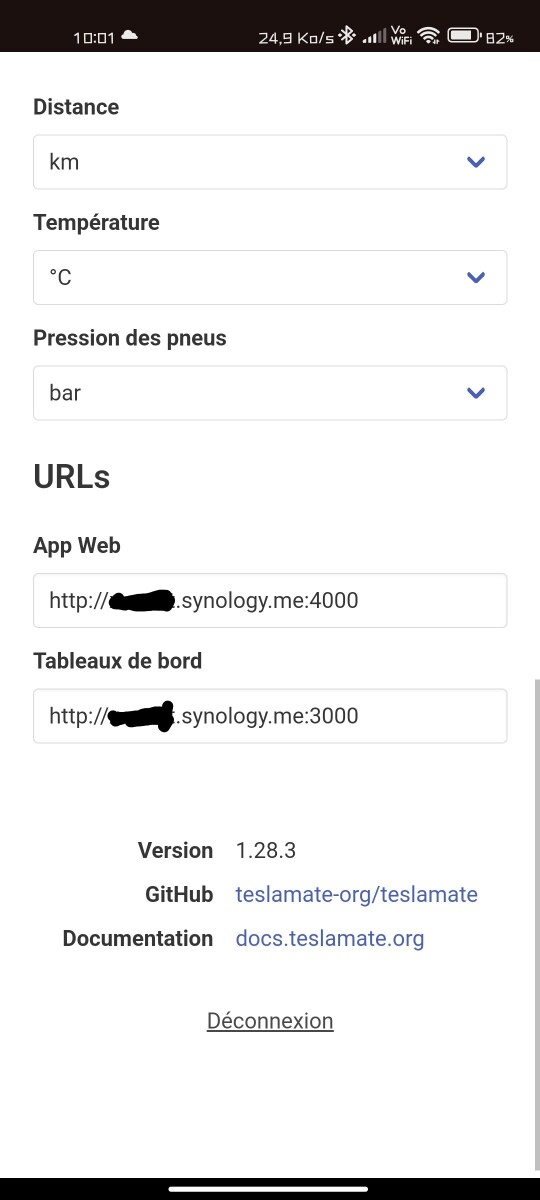

Alors moi j'ai sécher sur ton problème déjà, je laisse quelqu'un d'autre te réponde.
Perso j'y arrive très bien, j'ai un Synology, très adapté pour y accéder de l'extérieur.
Voilà ma config sur teslamate

J'ai bien essayé de changé les adresses en bas, mais cela ne fonctionne pas

Et t'as essayé en allant directement sur grafana ?
HTTPS://noip:3000

En allant à l'adresse
HTTPS://rmton_adresse_noip:3000

Cela ne fonctionne pas
Il n'y que http://monadresse:4000 qui fonctionne

Il a déjà noip, et ces 2 ports sont bien naté vers son mac.
