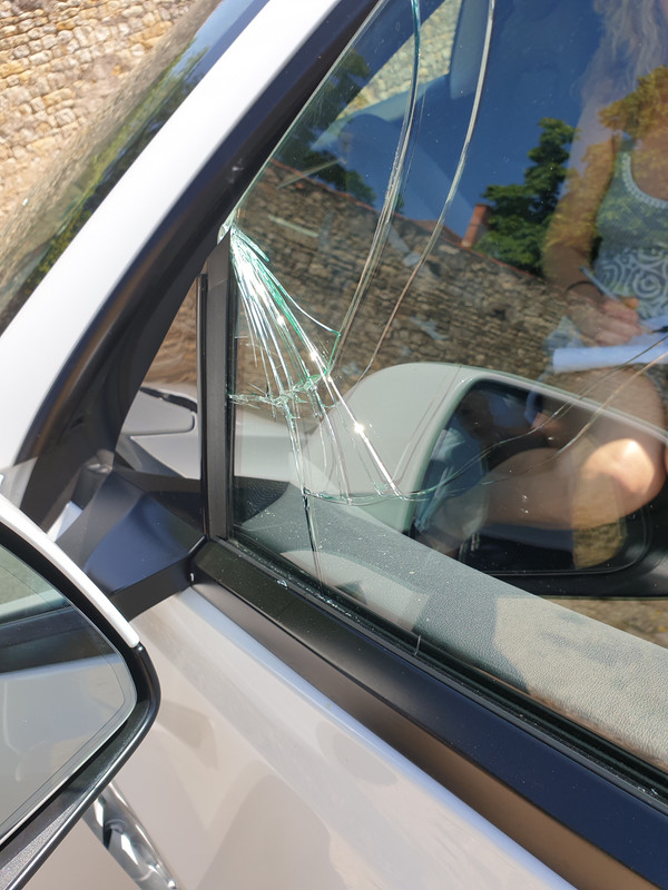

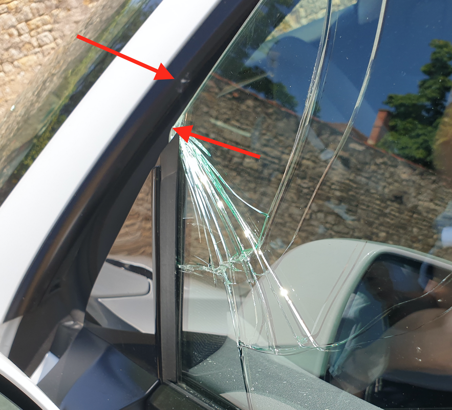

Comme l'indique le titre, départ en vacances en Vendée... 1er trajet OK avec la voiture (600km env), mais le premier arrêt à notre arrivée pour acheter quelques viennoiseries nous a bien refroidi: j'ai garé la voiture 10/15mn sur un parking d'une commune à priori très calme (Sainte Hermine - 85) et au retour j'ai le plaisir de découvrir ma vitre latérale (conducteur, évidemment!) brisée... il faisait env. 32° à l'extérieur.
Et là, les vacances semblaient bien compromises.... arrivée de la gendarmerie pensant que c'est un acte de vandalisme ou tentative de vol... le gendarme a cherché à ouvrir/ferme à plusieurs reprises la porte, résultat ça cognait dans le haut de la porte (sympa les rayures sur la structure noire tout en haut de la voiture).
Je dois aujourd'hui contacter le SC (j'ai déjà contacté l'assurance), mais là je reste perplexe à la lecture du forum, d'autres personnes ayant eu également des bris inexplicables de la vitre latérale (un forumiste ayant garé le véhicule dans son garage! ici: Re: les ennuis continuent... une vitre latérale fissurée).

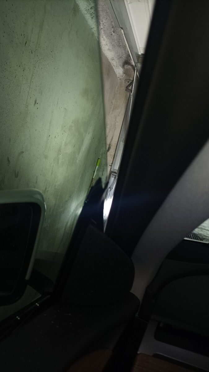

Et là je m'aperçois que systématiquement la fenêtre sort trop haut de la porte. Et pour fermer la porte, je dois systématiquement baisser manuellement la vitre de 2cm....
Vandalisme? Dysfonctionnement du système de fermeture/remontée de la fenêtre?
En tout cas je suis dégoutée, Tesla tout neuve et déjà abimée par un phénomène pour l'instant inexplicable.
On voit sur la photo que la fenêtre "sort" du logement. Et cela est systématique... !
Merci de vos avis, retours.

Je dirais à 99% que ce n'est pas un acte de vandalisme.
Ta vitre est trop haute et tu as fermé la porte elle a tapé contre le montant noir et cassée (tout de suite ou un peu après)
Quand tu ouvres la porte elle doit se baisser de 2cm, la on dirait qu'elle est montée de 1cm

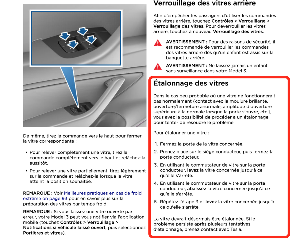

As-tu réalisé l'étalonnage comme indiqué dans le manuel ?

en fait le mode Sentinelle était activé, mais les soucis que l'on rencontre actuellement avec le dernier firmware fait que parfois cela lag... on voit des personnes ou voitures sur le parking qui disparaissent ou apparaissent brutalement.... malheureusement rien n'était vraiment exploitable.
Pour la petite histoire, je me suis rendu ce matin au SC Chambourcy, ils ont diagnostiqué un soucis technique qui aurait brutalement ouvert la fenêtre.... donc clairement, pas d'acte de vandalisme, TESLA prendra tout en charge au niveau réparations (fenêtre, baguette, etc)

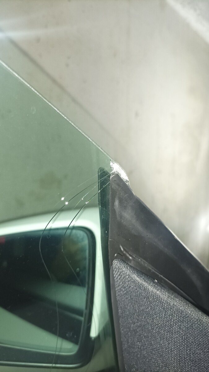

J'ai récupéré ma Model Y samedi dernier... une merveille, très content de mon achat jusqu'à ce soir, donc un total de 2 jours...
Après ouverture de porte de l'extérieur avec la carte, je monte, je ferme la porte et BAM le vitre s'est brisé. Je n'ai pas fait attention mais j'imagine que le vitre n'est pas descendu comme il faut (de manière automatique)... et la forcément quand j'ai fermé ça du taper avec le cadre.
Les commandes pour abaisser ou monter le vitre ne fonctionnent pas/plus (côté conducteur) et en plus j'ai deux alertes : "réduction de la direction assistée"et "accélération et vitesse maximale réduites". Le niveau batterie est à 45%.

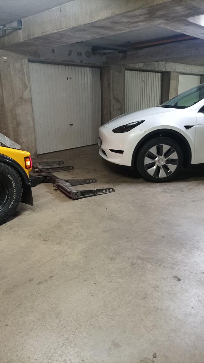

La dépanneuse m'appelle pour vérifier la situation, j'explique que la voiture est dans un parking souterrain, à l'intérieur d'une box. Ils décident d'envoyer le 4x4 en lieu du camion au plateau qui n'aurait jamais pu entrer dans le parking.
Ils décident de venir le soir même et ils arrivent à l'heure convenue.

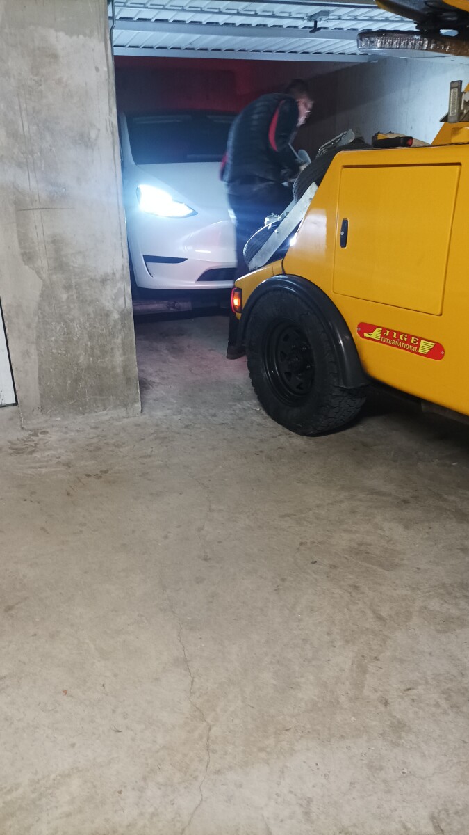

Ils rentrent dans la voiture et là le mode transporteur remorquage ne fonctionne pas! Impossible de mettre la voiture en roue libre. Ils essaient de redémarrer le système, éteindre la voiture complètement et encore une fois activer le mode transporteur. Ça ne marche pas. Une bonne demi-heure des essais différents et impossible. Elle ne bouge pas.
Ils me disent qu'ils n'ont pas le choix, ils vont ,,"tirer" la voiture pour la sortir de la box. Je ne veux pas regarder tellement ça me fait peur et craindre le pire. Une demi-heure s'écoule avec énormément des manœuvres avec la dépanneuse pour la sortir de la box. Je pense que le type des manœuvres effectués ne sont pas là procédure conseillé par Tesla, loin de ça, mais étant donné qu'ils sont envoyés par Tesla j'espère qu'ils savent ce qu'ils font. Après avoir bien galéré, ça y est, ils sortent la voiture du parking souterrain.

Non, une fois la voiture sortie de la box ils ont mis un chariot de remorquage sur les roues arrières, je pense qu'on appelle le chariot une Dolly. Les roues avant sur la fourche/bras de remorquage de la dépanneuse.
