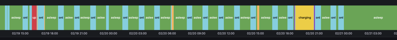

Je ne sais pas si c'est suite à la mise à jour en 2.3, mais ma voiture s'est mise dans une état bizarre pendant une journée.
Elle a fait des cycles online/asleep d'environ 1h30/30 minutes.
Avez-vous déjà eu ça ?

C’est quelle application qui te permet d’avoir ça ?

@FLPCREW J'utilise Tesla mate

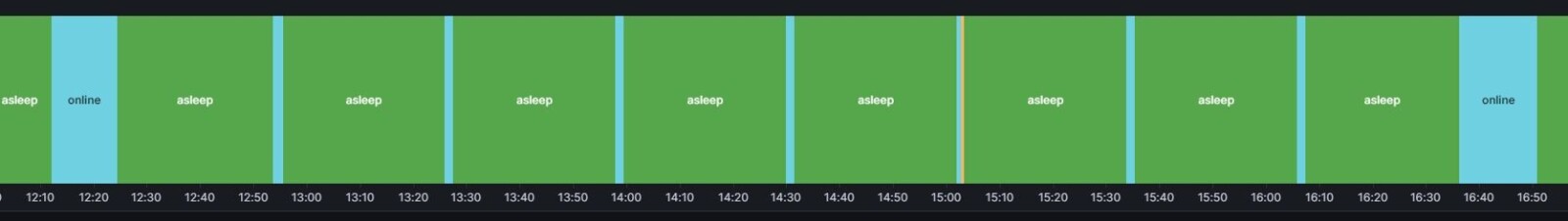

@sebmafate
Oui, j'ai eu ça aussi une fois, il y a quatre jours, le 17/02 en 2024.2.3 depuis le 13/02
Cycles de 30 mn asleep/ 2mn online
Je l'ai découvert fortuitement en jetant un oeil à Teslamate.
Je suis allé ouvrir et refermer la voiture, ça a résolu le problème,et depuis, ça ne s'est plus reproduit.

Idem je ne dirais pas que ça n’a rien à voir
Je viens de check Tessie et en effet j’ai des cycles de sleep/wake comme vous en 2.3

:interroge: Bon, à la lecture du post, je me suis penché sur Teslamate et j'ai vu que j'avais le même problème: tentative d'endormissement depuis 47mn, il faut dire que j'arrive du Tesla Center pour un bruit coté avant gauche.
Je suis donc allé au garage et j'ai ouvert toutes les portes , puis les ai refermées, maintenant tesla mate me dis :"endormi depuis 7mn", donc j'en conclus que peut-être j'avais mal refermé ma porte, mais alors pourquoi la voiture ne l'a pas signalé, sur mon appli Tesla ? :chut:
