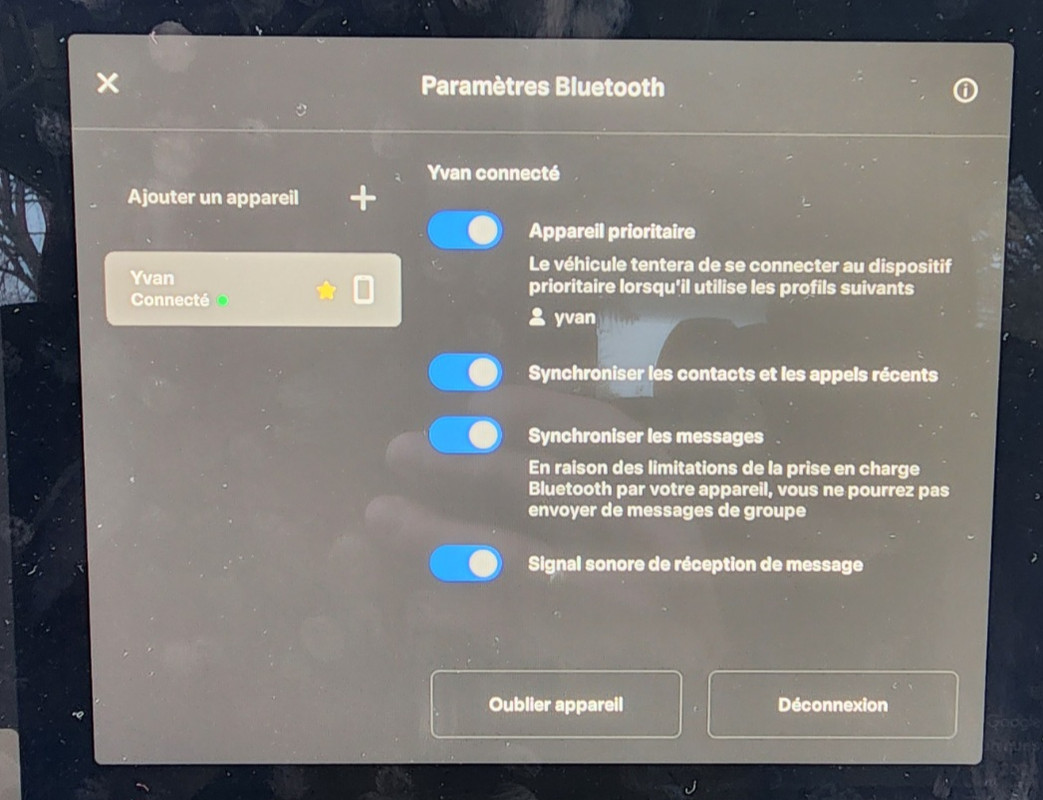

Messages : 2778
Les SMS n'arrive pas dans l'auto
Bonjour à tous
Lorsque on m'envoie un SMS, ils n'arrivent pas dans l'auto.
J'ai autorisé tous les accès à l'application Tesla.
Lors de la connexion du tel sur l'auto, j'ai tout coché.
J'arrive à appeler et recevoir des appels...mais pas de SMS.
J'ai du oublier un truc.
J'ai un Samsung S22 ultra et je suis chez b and you.
Vous avez une idée ?
Merci d'avance
Messages : 2778
Re: Affichage SMS depuis Android 12
Bonjour à tous
Merci d'avance

ahhh, non je ne le lis pas à voix haute... Je vais dans l'app message et je le lis au sens littéral du terme, avec mes yeux, sur l'écran de la voiture.
Messages : 2778
Re: Affichage et lecture SMS
Merci @Remystifier
Bravo à toi pour cette info.
Il fallait juste,oui, désinstaller Samsung e.mail.
Trop content... pourquoi ce bug.. on va pas chercher à comprendre....
J'ai enfin mes SMS à l'écran...
Pour info, j'ai un Samsung S22 ultra.
