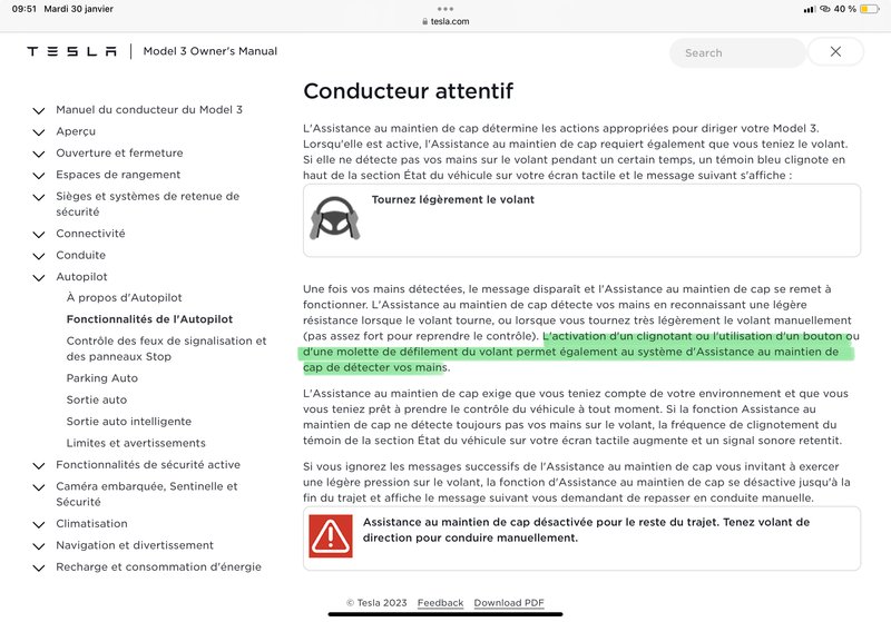

Message par MoletdeJean »
Bonjour @Thomas , en vérifiant sur le manuel (français/France) de la TM3 sur le site Tesla, l’utilisation des molettes, entre autre, devrait suffire à confirmer la présence des mains sur le volant et devrait fonctionner.
Maintenant de mon côté cela ne fonctionne pas non plus.
Je vais ouvrir un ticket pour plus d’infos sur cette fonction…

Message par Tigerbill17 »
De ce que je comprends, l'action sur la molette ou sur un clignotant remet le compteur de temps à zéro avant de déclencher l'avertissement au même titre que la détection des mains sur le volant.
par contre pour annuler l'alerte, seul le léger mouvement du volant est pris en compte.

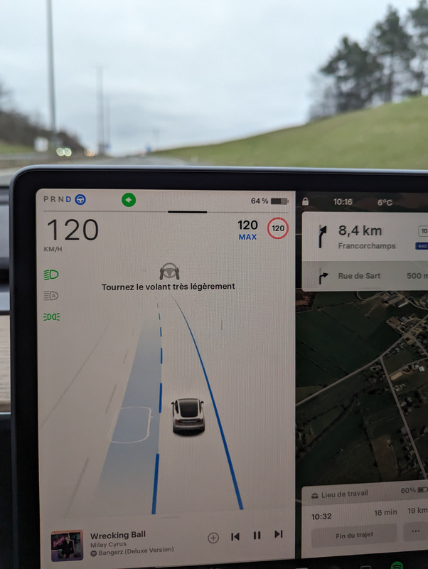

Message par Petitécolier »
Sur mon MY j'ai l'EAP et depuis la mise à jour de "Noël" avec le durcissement de la surveillance par la caméra interne j'ai un problème.
En effet, lorsque je suis en autopilot et que je veux changer de bande voici ce qui apparaît:
Pour être plus précis, la fenêtre avec la vue de la caméra latérale apparait un très bref instant (genre 1 seconde) puis le message "tournez légèrement le volant" la fait disparaître :yeuxciel:
C'est ennuyeux car cette vue caméra de l'angle mort est très utile et d'autant plus sur autoroute.
Je pensais qu'il s'agissait d'un bug, mais les différents correctifs 2023.44.xx n'ont pas résolu le problème.
Chose étonnante, cette invitation à tourner légèrement le volant pour entamer le changement de voie n'apparaît pas tout le temps. Je dirais 4 fois sur 5.
Avez-vous constaté le même souci? Merci pour vos retours. :top:

Message par Naboo »
J'ai le FSD et je n'ai pas ce problème. As-tu bien 1 main sur le volant qui fait contrepoids ?
