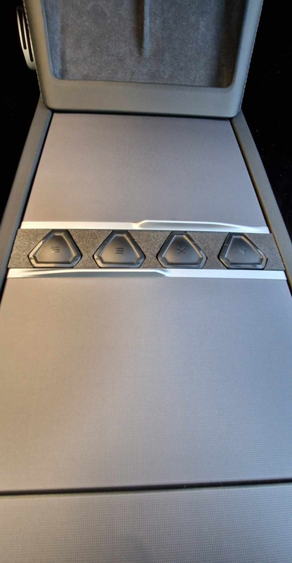

Sebastien3D
Messages : 4
Inscription : 26 janv. 2024
Voiture : Tesla M3H
Création support sexy boutons
Message par Sebastien3D »
A la demande d'un membre du blog j'ai créé ce support afin d'integrer les sexy boutons a la console centrale.
Accessoire pour la tesla modèle3 highland
Re: S3XY Buttons v2 : Installation, test, utilisation
@Sebastien3D
J'ai déplacé ton message dans ce sujet existant sur les S3XY Buttons. J'ai supprimé ton autre message avec la même photo.
Tu peux partager ton fichier à imprimer si tu veux.
