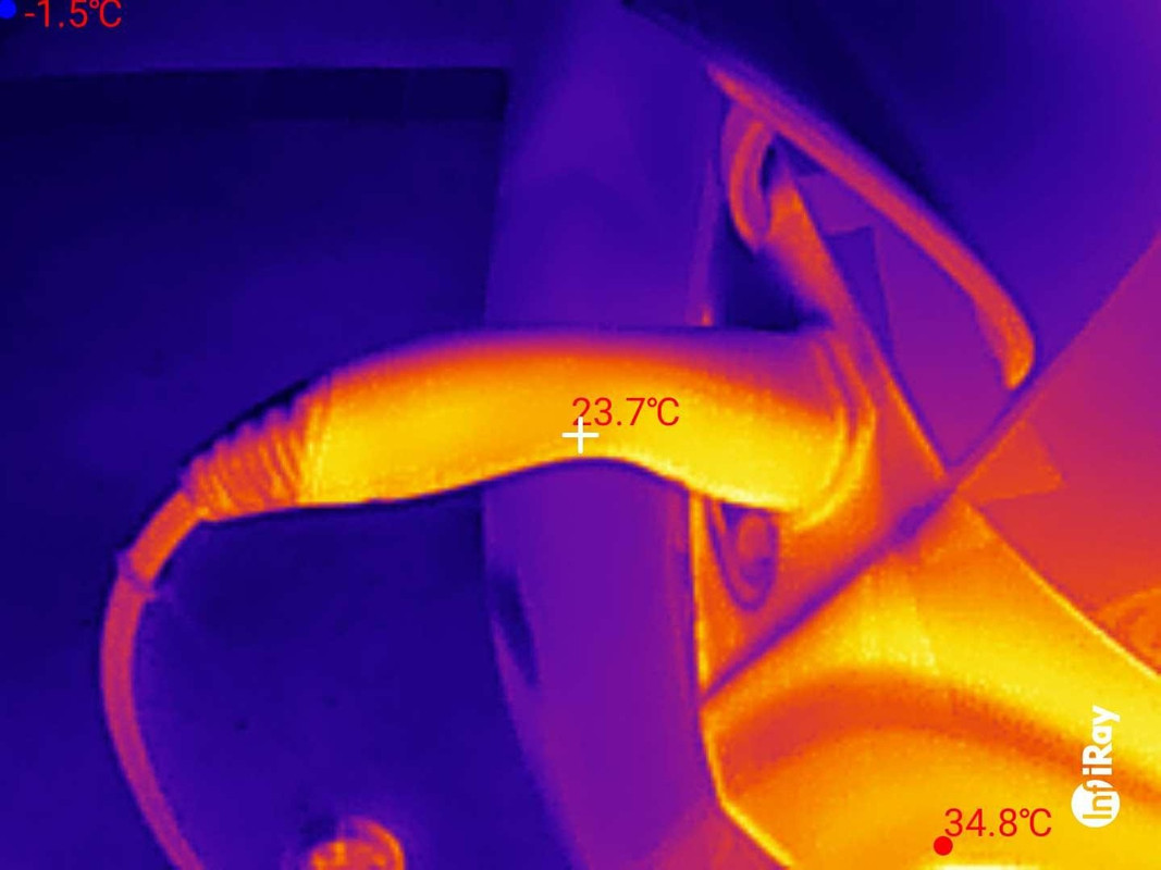

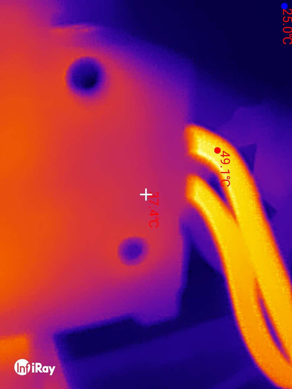

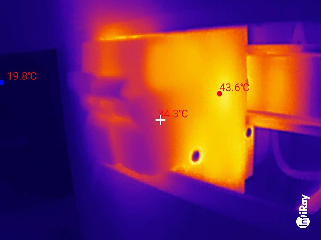

De mon côté, je continue l'analyse de fiabilité avant de recharger la nuit.
Température du différentiel et câbles (pièce à 20°C environ). Le cable à 50°C me semble très élevé, je vais me renseigner avec des électriciens.

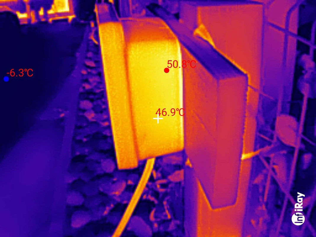

Température de le borne, température extérieur autour de -2°C. Là ça me semble très chaud. A voir quand les température remonteront autour de 10°C et surtout l'été avec 35°C

@tukutt !!
Attention, c'est chaud pour ton install.
J'avais un souci identique de température et cela venait d'un câble mal serré dans la boîte de jonction et la voiture se mettait en sécurité.
Il faut revérifier tous les câblages et attention à la longueur du câble et la section
Dernière modification par sigmamima le 26 janv. 2024 22:31, modifié 1 fois.

@sigmamima Du parle de la borne ou des cables ?
A priori la borne peut monter jusqu'à 90°C, les câble idem.
J'ai tout resserré ce week end.

Quand j'ai revu mon installation avec ma cam thermique, ma boîte de connexion était aux environs de 50°et mettait la voiture en sécurité, 5A.
Des lors que j'ai remplacé la prise avec son câble, tout est redevenu a bonne température, pas d'échauffement.
Si le câble monte a 90° même s'il le permet est un max ponctuel et le câble n'est pas un chauffage tout comme la boîte.
Si le câble est bien proportionné et que la boîte est ok on ne devrait pas dépasser de beaucoup la température ambiante.
En tout cas chez moi c'est comme cela.
