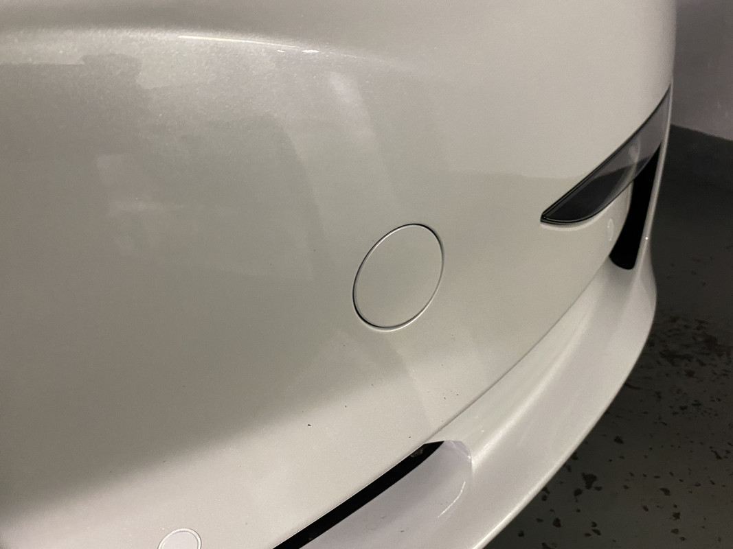

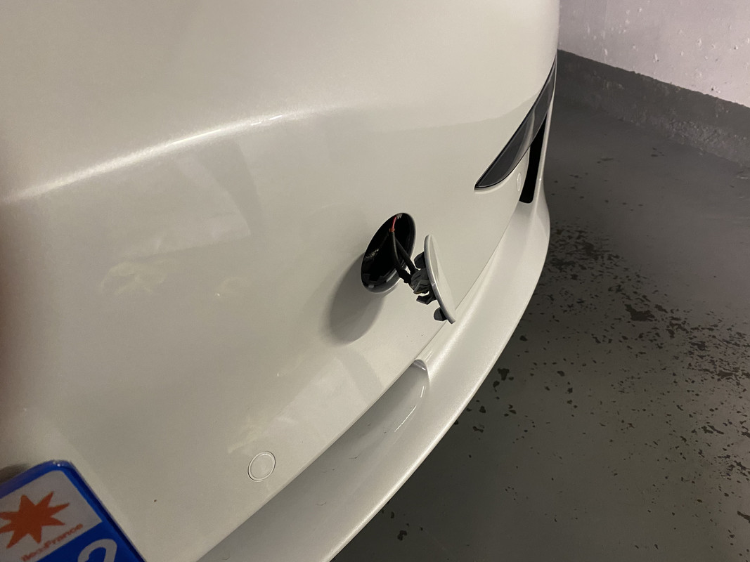

À la livraison le cache du crochet de remorquage avant était mal clipsé et Tesla n'avait pas réussi à le retirer pour le remettre (oui vous avez bien lu), je viens de le faire, les câble derrière étaient mal mis et bloquaient le cache, c'est maintenant parfait :D

Avec quoi tu a retiré le cache sans abîmer la peinture ?
J’ai retiré le cache avec un petit tournevis entouré au bout d’un chiffon.
Il faut appuyer avec le doigt en haut à droite vers 2h puis faire doucement levier en bas à gauche vers 8h.

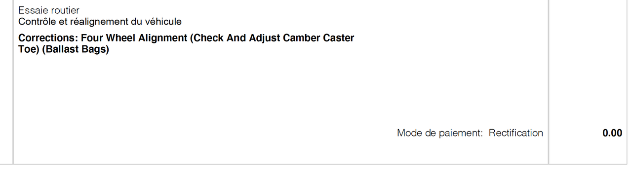

Comme indiqué dans mon premier post ma voiture tirait à droite à la livraison. Très fortement au début puis très très légèrement maintenant avec le volant un poil décalé. Même si cela a quasi disparu tout seul ils ont insisté pour que je vienne quand même afin de tout vérifier.
Je suis chez Tesla Chambourcy, ils vont refaire l’alignement des 4 roues.

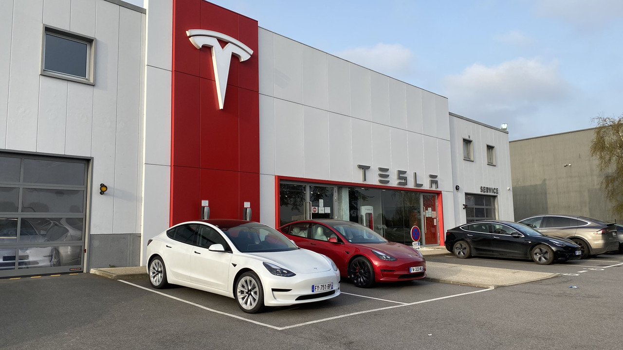

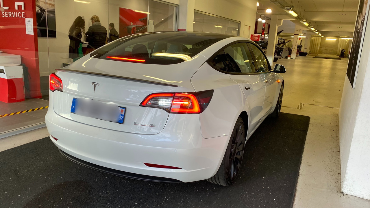

Petit retour sur ma visite chez Tesla à Chambourcy :
  • Super accueil, j'ai été reçu immédiatement alors que j'étais en avance à 8h45
  • Le Tesla Boy savait pourquoi je venais et me l'a dit tout de suite
  • Protection sur le siège et le volant mise en place par un mécano qui est allé essayer la voiture
  • Café et petits gâteaux pour patienter dans le salon
  • 1 heure après ils sont venu me chercher pour me dire que c'était terminé
Coté mécanique, je suis ravi, ils ont tout réglé sur les 4 roues, elle va maintenant parfaitement droit et le volant est impeccablement aligné.
Bravo Tesla Chambourcy :Top:
