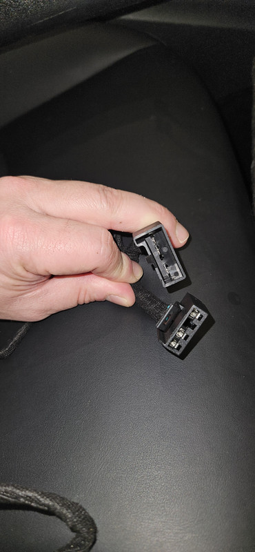

J'ai reçu le F68.
j'ai une version Intel.
Je ne comprends pas comment faire le câblage.
J'ai réussi à connecter le câble en Y sur le processeur (il est correctement branché car la voiture redémarre).
il reste 2 petits connecteurs
Le 1er rose pale sur le câble relié au processeur :
Le second vert sur la partie reliée à l'écran 5
Mon écran ne s'allume pas.
J'ai contacté Thomas (que je remercie) qui me suggère d'utiliser le câble AMD.
Problème, il ne ressemble pas à la vidéo
D'un côté j'ai ces 2 connectiques que je vois pas où brancher côté passager
De l'autre, j'ai cette partie en Y que je peux brancher côté conducteur.
Et enfin j'ai la partie qui se connecte à l'écran avec toujours ce câble vert que je ne vois pas où brancher.
Pour terminer, sur la vidéo, ils indiquent cet emplacement côté passager pour l'alimentation mais je n'ai aucune connectique qui semble convenir....
Bref, je suis censé partir en vacances demain, j'aimerais avoir terminé d'ici là sinon je remonterai tout mais j'avoue me sentir un peu frustré...
Question bonus, en démontant la garniture, un petit clip blanc a disparu dans les abîmés du véhicule, sauriez vous où en trouver svp ?
Et sinon pour l'anecdote, j'ai rdv dans 30' chez carglass pour une petite intervention (pas plus grande qu'une pièce de 2 euros 😁).
Merci à vous

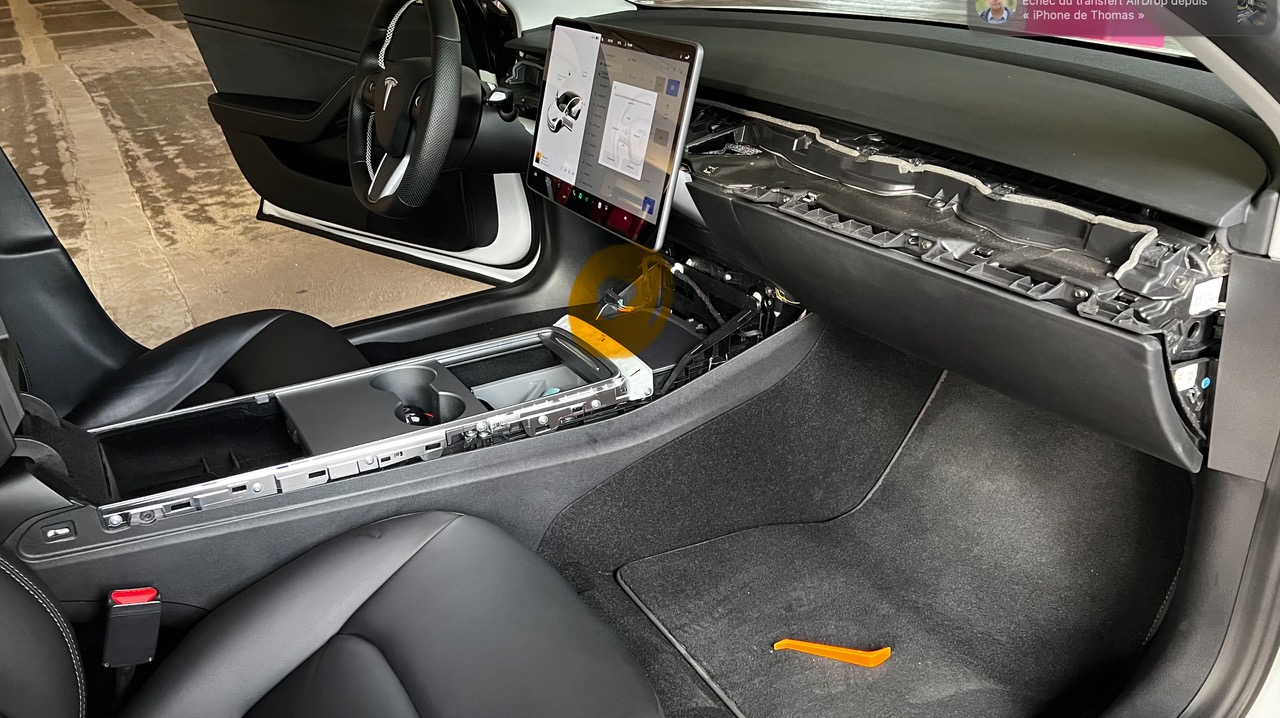

Messages : 30153
Re: Ajoutez une Caméra avant, Carplay, un Compteur à votre Tesla Model 3 ou Model Y
Je pense qu’il te reste juste à brancher l’alimentation , ce câble est à brancher sous le chargeur induction :
Fireblade40
Messages : 19
Inscription : 26 mai 2022
Message par Fireblade40 »
Merci !
Et dans ce cas, je débranche le câblage intel du processeur.
je branche cette partie donc au niveau de la console centrale et l'autre en Y avec les 2 connecteurs blancs côté conducteur ?
rien à brancher alors côté passager ?
Question subsidiaire, je n'ai pas plus aucun son mais pas encore rebranché la planche sous la boîte à Gant (avec lumière et petit HP), de plus le symbole sos est en orange. Çà peut être lié ??
Sur le support, ils disent que si l'écran ne s'allume pas, cela peut venir du fusible qui aurait grillé. Je ne n'en vois aucun que ce soit sur la voiture (il me semblait qu'il n'y en avait pas) ou le câblage de l'écran. Ça vous parle ?
bandito66
Messages : 10
Inscription : 23 nov. 2023
Voiture : Model Y LR 2023
Message par bandito66 »
Thomas a écrit : 21 déc. 2023 14:20
Ah tiens l'ancienne version du faisceau avec le branchement sur le chargeur QI
bandito66
Messages : 10
Fireblade40 a écrit : 21 déc. 2023 14:29
Merci !
Non, il faut que tu connectes le câble blanc en dérivation sur un connecteur vert côté passager (il est au fond au niveau des pieds du passager). Pour info ce n'est pas le "processeur" mais le bus CAN de la voiture (la où transitent toutes les infos). Le cable noir s'interconnecte au niveau du chargeur à induction des téléphones. C'est une alimentation 12V.
Fireblade40
Messages : 19
Merci du coup le connecteur blanc femelle sera inutilisé alors ?
Sinon, ça m'inquiète, j'ai enlevé le câble pour intel et remis le connecteur d'origine. Toujours aucun son dans la voiture et pas d'appel d'urgence.
J'ai réinitialisé.
La planche avec le hp et la lumière sous la boîte à Gant est correctement reliée...
Une idée ?
bandito66
Messages : 10
Le connecteur blanc sert à dériver le connecteur vert de la voiture, donc les deux côtés sont à connecter.
