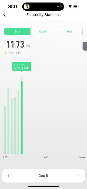

Sinon cela marche parfaitement avec deux programmations OFF à 5h57 et ON à 22h04. Pour exemple voici la consommation hier des 3 climatiseurs jusqu'a 6h00 du matin.
