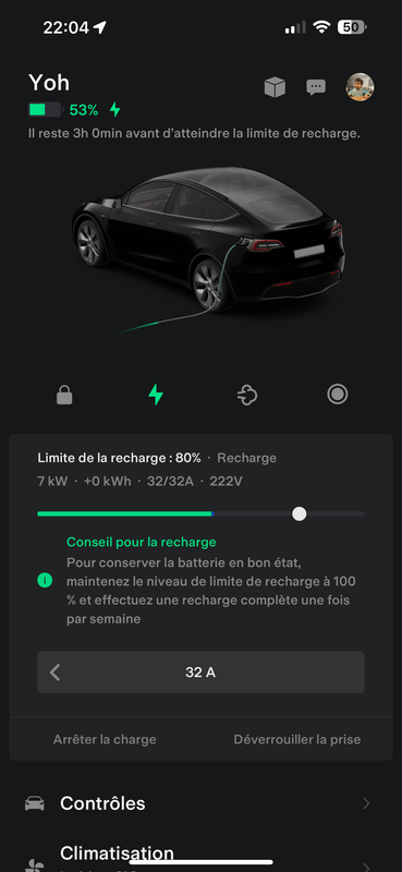

Donc il y’a un soucis 😰
breizhrider
Messages : 210
Inscription : 31 déc. 2022
Voiture : TMY, Skoda citigo-e
Re: Wall Connector : Questions et problèmes
Message par breizhrider »
Il faudrait attendre les spécialistes du forum pour être sûr.
Tu as déjà chargé ta voiture avec ton wallconnector?
Yoh
Messages : 126
Inscription : 10 avr. 2023
Voiture : Y
Message par Yoh »
Oui, j’ai essayé ça fonctionne bien 😌
breizhrider
Messages : 210
On va dire que c'est le principal.
Ton neutre ne doit peut-être pas relier correctement à la terre je pense. Si tu mesures sur d'autres prises dans ton logement, les valeurs seront les mêmes je pense, à vérifier.

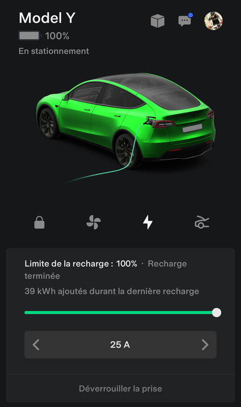

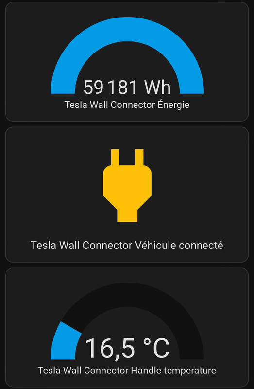

Depuis la reception de mon Y vendredi, deja 2 recharges avec Wall Connector et vraiment content de ce produit ! Vraiment cool de pouvoir charger a cette vitesse a la maison.
Néanmoins j’ai une question pour tous ceux qui récupèrent l’information « Energie » du Wall Connector.
En effet j’utilise Home Assistant et j’ai ajouté l’intégration Tesla Wall Connector.
Dans ce que celle-ci propose il ya la variable « Tesla_Wall_Connector_Energie » mais celle ne me semble pas juste du tout… En effet lors de ma
première recharge j’ai rajouté environ 39kW.h, la variable elle, m’a indiqué environ 59kW.h.
Si certains par hasard ont deja rencontré ce problème. 😊
Messages : 3097
Peut être un bug, tu étais à combien de % de batterie.
Faut voir en combien de kwh tu charges et cela vas te dire combien cela a fait, mais je dirais que c'est l'appli tesla qui dit la vérité.
L'autre appli c'est quoi ?
breizhrider
Messages : 210
@lamouche , oui je me suis mal exprimé, je voulais parler des différents régimes du neutre.
Joris
Messages : 164
Inscription : 03 oct. 2023
Localisation : 25260 LOUGRES, Doubs, Franche-Comté
Voiture : MY Prop Berlin 2023
Message par Joris »
@lamouche Il me semble que j’étais à 34% au moment de la charge.
Mais pour moi en effet la a leur de 39kWh donné par l’appli Tesla est bonne et j’ai pu corréler cette info avec ma conso totale de ma maison.
Néanmoins l’info erronée provient directement du Wall Connector, et cette info est transféré sur HomeAssistant, mon interface Domotique.
