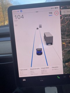

Ce matin je suis allé faire un entretien chez Tesla Chambourcy (parallélisme) au retour j'ai activé mon EAP sur l'A13 et ai constaté que la voiture restait bien dans sa voie mais n'était plus au centre des 2 bandes bleues. Très gênant car je frôle les voitures dépassées.... Quelqu'un a t'il eu ce problème? Je vais recontacter Tesla ce qui n'est pas évident...

Tu peux essayer de recalibrer les caméras :clin:
Menu "Entretien" :smile:
