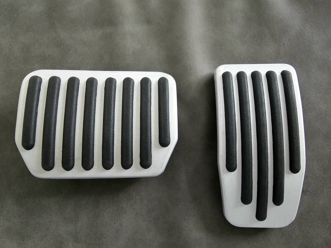

Serait-il possible de poster le lien des pédales.
J'ai reçu celles d'un vendeur qui étaient présentées en photo comme des pédales en aluminium.
Celles reçues sont affreuses, elles sont peintes dans un gris mat qui fait vraiment cheap.

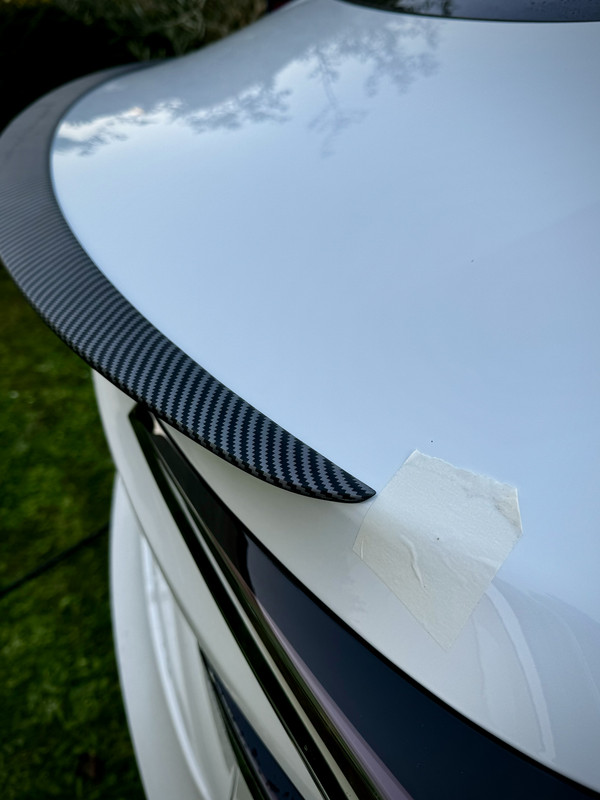

Pour info, j'ai commandé le même aileron que Salim en carbon mat.
Je l'ai juste posé pour vérifier la compatibilité avec la Highland et AUCUN soucis.
J'attends qu'il fasse meilleur et un peu plus chaud pour le coller :sun:

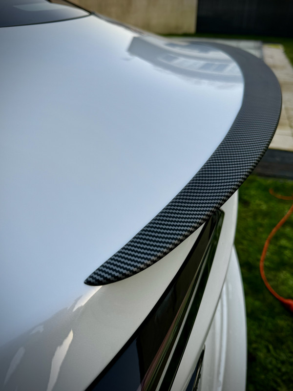

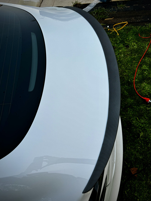

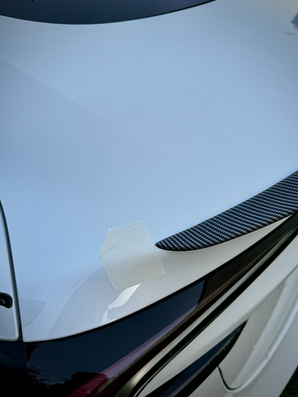

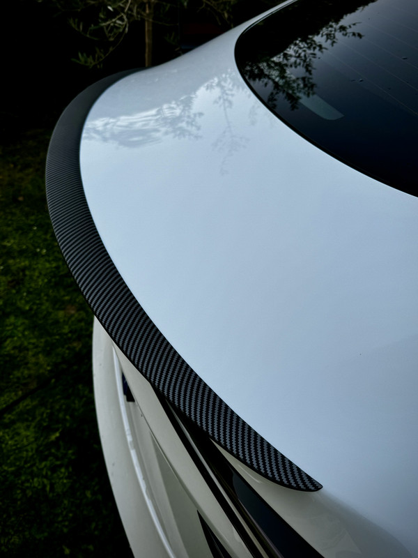

Comme je vous avais dit, j’ai pris la même référence de spoiler que Salim mais en Carbon mat sur AliExpress (45€) : compatibilité avec la highland parfaite.
Nettoyage de la voiture obligé + nettoyage de la zone avec alcool ménager et chauffage de la zone avec sèche cheveux pendant 10-15 min, marquage de la zone avec scotch peinture puis pose du spoiler et re-chauffe pendant 10-15 min pour que l’adhésif prenne bien, et ça a l’air d’avoir bien pris.
Voici les photos :
