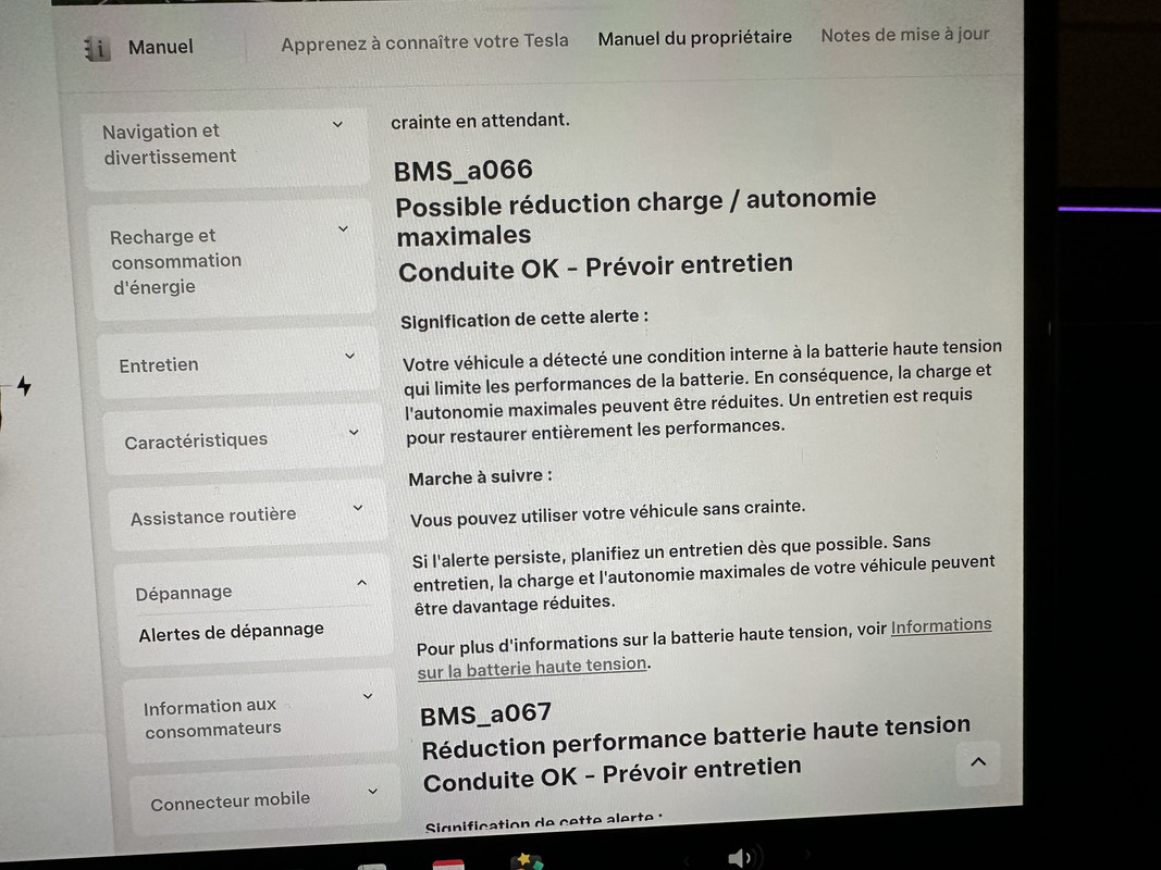

Nouvel arrivé sur ce blog mais déjà habitué avec une Tesla de 2021 et après 80000 km j’ai acheté la toute nouvelle . Grosse déception sur l’affichage du kilométrage maxi . Moi aussi un Max de 422 km alors que la borne WLTP est à 554 km, sachant que mon ancienne afficheur 421 km pour une WLTP était à 448 km . Cherchez l’erreur . Déjà 3800 km et toujours un affichage à 422 km après plusieurs recharges .. hier j’ai fait 285 km d’autoroute avec un plein au départ et 5% a l’arrivée .. sur l’auto plus de cette semaine , le test est de350 km sur autoroute , donc il y a bien un pb sur certaines nouvelles model 3. Enfin voici ce qui s’affichait au tout début de mon acquisition :

Merci à @nounou et @etir 😉 de me rappeler les principes d’une bonne lecture 😂😂 Permettez moi quand même de trouver que 285 km sur autoroute à vitesse stabilisée et a 17 degrés c’est pas les 350 km que j’ai lu sur vos post . Et oui pour avoir eu une autre model 3 depuis 2 ans et 80 000km , je sais que le pourcentage est important . J’avais bien lu les messages et je voulais juste vous faire part de mon expérience . Je précise que j’ai eu droit à une visite de tesla mobile qui a mis son ordi sur ma voiture. Il ´est peut être pas aussi calé mais en tout cas le message de la voiture que j’ai posté plus haut l’a suffisamment interpelé pour qu’il revienne fin de cette semaine et faire un recalibrage avec ses outils. Il faudra pour cela que la voiture soit à moins de 15% ou plus de 90% pour qu’il puisse effectuer l’opération. Maintenant je sais aussi que l’affichage annoncé devrait aussi évoluer avec l’EPA. Belle soirée à tous

Ton BMS est probablement mal calibré. Et vue qu’il lui faut quelque cycle pour se calibrer correctement…
Quoi qu’il en soit, la nouvelle model 3 vient de sortir, il faudra un petit temps avant d’avoir plusieurs retours d’utilisateurs. Mais ne nous voilons pas la face. Cette model 3 a exactement les même caractéristiques niveau batterie. Donc il ne faut pas s’attendre à avoir gagné 100km d’autonomie supplémentaire parce que les ingé ont réussi à avoir un meilleur CX.
