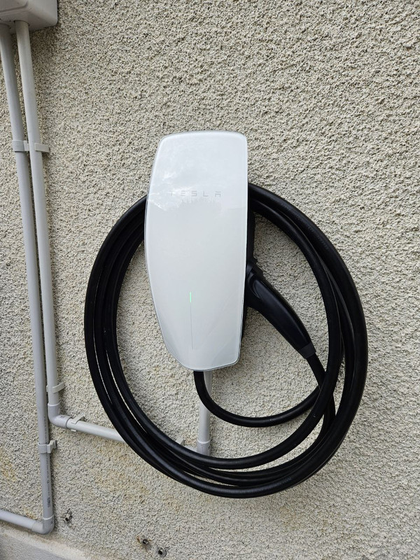

Bon pour passer le temps en attendant mon véhicule avec impatience comme vous tous j'ai installé mon chargeur Wall Connector ce week-end avec l'aide d'un connaisseur.
Pour info je l'ai branchée en triphasé sur un disjoncteur 20A avec du cable en 6mm2 pour être sûr de ne pas chauffer les câbles. La Tesla charge à 16A max mais si quelqu'un veut charger en 22KW (soit 32A) mon général ne tiendra pas je suis en 18KVA donc je l'ai bridé à 20A ce qui fera du 13,5Kw pour les voitures qui peuvent dépasser le 11Kw (16A).

Impec plus qu'à attendre la voiture maintenant. :clin:

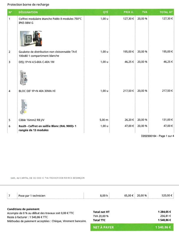

Que pensez-vous de ce devis pour l'installation da borne Tesla ? J'ai déjà le borne... le devis ne comprend que le matériel et les travaux !
N'est-ce pas cher ?
Messages : 5164
Re: Maison individuelle : Installer une borne de recharge
1500 € sans la borne, la blague. :choque:
Ton électricien te prend pour un pigeon.

C'est ce que je pensais... c'est très cher ! mais je n'ai pas trouvé d'autres électriciens... ils refusent tous de faire les travaux car la borne ne répond pas aux normes nf c15-100
Du vol.

J'ai fait poser la mienne par un électricien IRVE très sympa et compétent qui m'a fait une installation nickel pour un peu plus de 700€ y compris câblage, disjoncteur et différentiel 40A.
Avec la borne à 500€ l'ensemble m'a couté un peu plus de 1200€...
