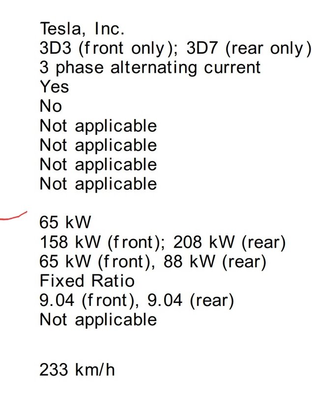

Tu remarques qu'on a pas du tout les mêmes chiffres, tu as une 2019 ?
Sur mon coc l'avant c'est 158 et l'arriere 208, et 219 sur une perf
Sur mon compteur bluetooth, en temps réel, j'ai la puissance instantanée des 2 moteurs. En enregistrant ce compteur pendant mes tests, je dépasse ces 2 valeurs en accélération instantanée et vu que c'est une répartition 50-50 avec le boost, on peut clairement dire que ça s'additionne.
Concernant le boost tesla marque 50cv mais c'est impossible, c'est pas juste mais la, j'ai pas de chiffre..
Je n'ai jamais vu une sortie batterie aussi faible sur une lr, 307kw c'est vraiment peu..

Mes chiffres viennent de Tesla, dans une version pour la Chine , possible que les lois de ce pays obligent à les indiquer encore.
https://www.tesla.com/ownersmanual/mode ... YY_PXD_CJB
Ma 3 AWD est de juin 2023
Toutes les valeurs données par les appli sont sujettes à caution et il faut bien les interpréter.
Tu doutes des seulement 50ch du boost, pourquoi, à cause des sensations que tu ressens ?
Tu t'es fait avoir par Tesla qui a "oublié" de préciser l'augmentation du couple et sa nouvelle courbe.
Au mieux, mais loin d'être optimal j'ai fait 4.6s au 0 à 100, donc proche des 4.4 officiel.
