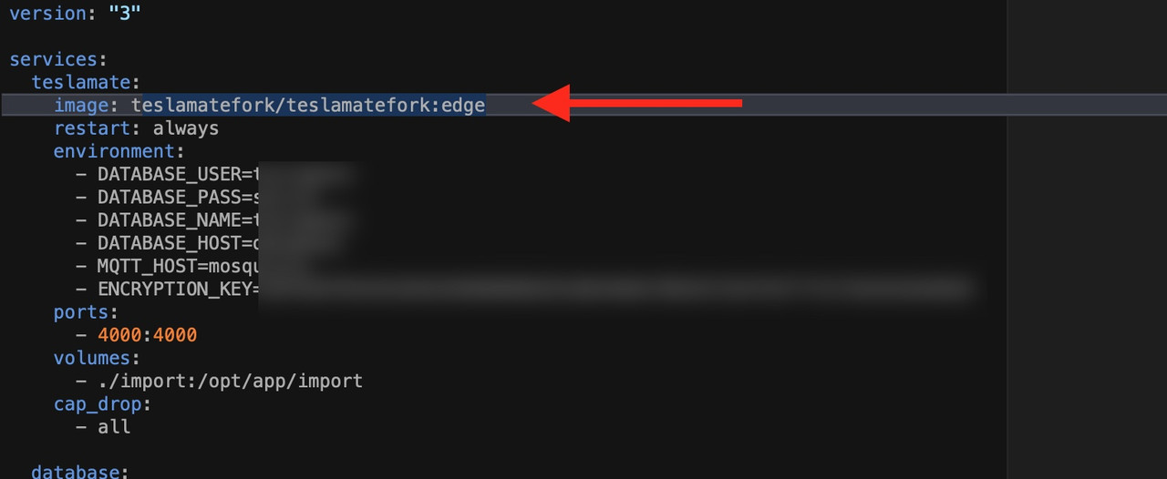

Une mise à jour "Officielle" de Teslamate est disponible. Si vous aviez basculévers la version beta il faut revenir sur la version principale :
  1. Connectez-vous à votre Raspberry en SSH ou en FTP (plus simple)
  2. Ouvrez le fichier "docker-compose.yml"
  3. Remplacez "teslamatefork/teslamatefork:edge" par "teslamate/teslamate:latest"
  4. Relancez Teslamate via la commande SSH "docker-compose up -d" (ou redémarrez votre Raspberry ça doit fonctionner aussi)

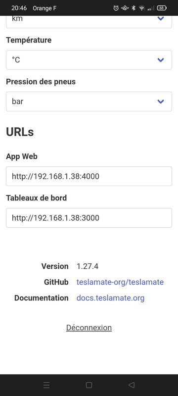

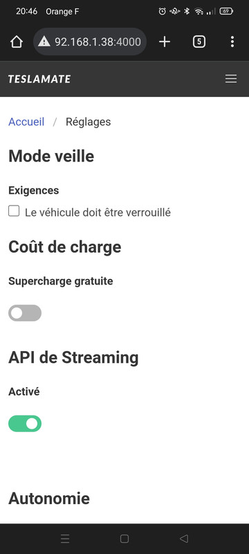

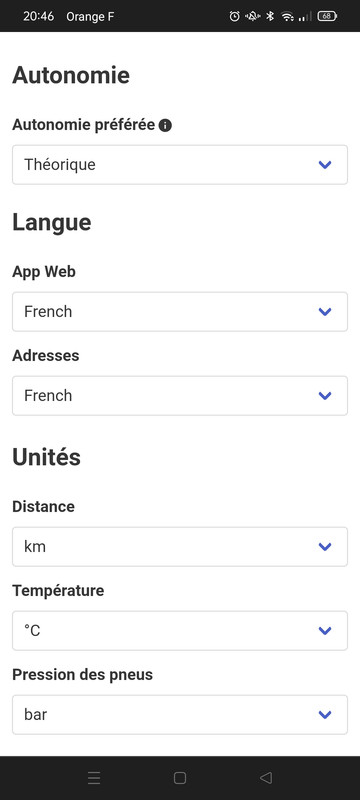

@cae42 oui les tokens sont bien renseignés et pour les réglages teslamate ca donne ca.

@Khobalt on voit ton ip publique sur ta capture d’écran…
Il n’y a aucune sécurité sur teslamate par défaut, l’accès ne doit se faire qu’en local sous peine de laisser fuiter tes données
k6_TV
Messages : 149
Inscription : 28 févr. 2023
Message par k6_TV »
Non c'est son IP locale en 192.168.1.x (qui est une plage d'IP très courante), il est connecté en Wi-Fi sur son Teslamate depuis son téléphone et non par le réseau cellulaire (donc no soucy) :top:
