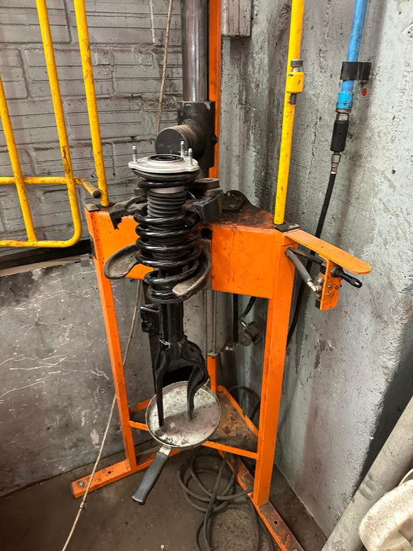

Je les ai montés moi dans un garage qui loue le pont à l'heure car beaucoup de garages ne connaissent pas TESLA et il faut connaitre un minimum les couples de serrage, etc.
Tutos très bien fait ici, il donne tout :
Attention, dans le tuto il va plus loin en changeant les ressorts (arrière) et le bras FUDA, voir biellettes pour régler le carrossage (uniquement pour ceux qui veulent abaisser la voiture avec des kits prévus pour ça).
Très simple à faire quand on est bricoleur, 5h de boulot et c'était la 1ère fois que je changeais un amortisseur.
Attention, il faut un compresseur de ressort correct en revanche ; c'est la seule étape qui demande un outillage adapté.
Voici mon petit tour à la fin de mon montage :
