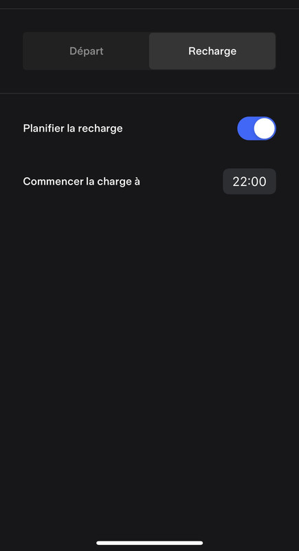

Eh bien je suis dans ce cas là rien programmé en première page de l’application dans l’onglet planifier rien de coché dans la voiture et seulement sur la page dédié de la wallconnector programmé par exemple ce soir de 20h00 à 06h00 mais à 20h00 la programmation n’a pas démarré.

@Lechristal45 c’est bizarre car en l’absence de programmation depuis la voiture/application, ta charge est censée démarrer selon les horaires du Wall Connector :interroge:

Bon
J’ai réussi à configurer l’application pour que la wallconnector recharge aux horaires indiqués, voir photos.
hdaiforever
Messages : 816
Inscription : 23 juin 2023
Voiture : MY propu 12/05/2023
Re: Wall Connector : Questions et problèmes
Message par hdaiforever »
:top:

L'application de mon téléphone peut gérer la recharge, la planifier et quand ma tesla est chargée elle s'arrête ?
Lechristal45
Messages : 74
Inscription : 12 juil. 2023
Message par Lechristal45 »
Oui

hdaiforever
Messages : 816
Oui, paramètre comme les images plus haut, avec tes horaires :top:
