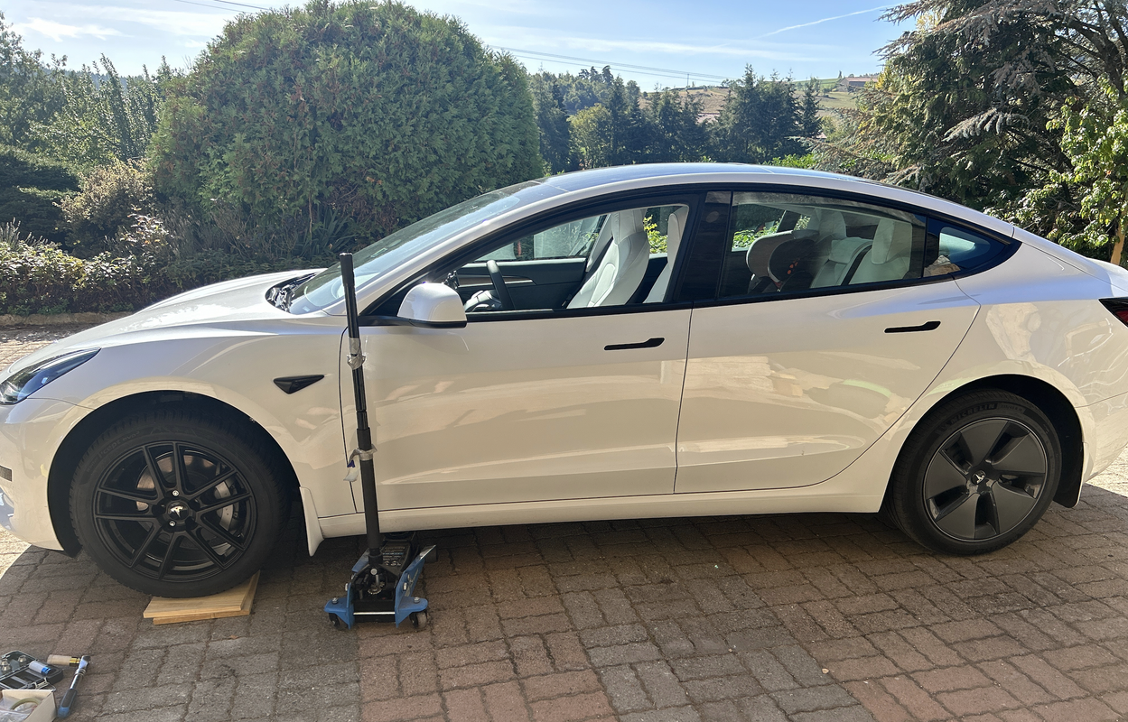

- Pour le levage, il semble qu'il ne faut pas un cric trop haut car la voiture est basse (et même un peu plus basse avec la highland).
Quelle doit être la hauteur max du cric en position basse pour qu'il puisse passer sous la voiture (en incluant les pièces spécifiques pour le levage) ?
