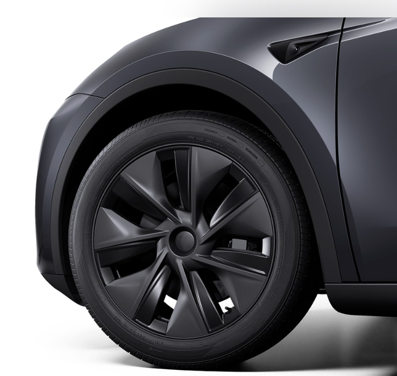

Bizarre. Est-ce qu'en dehors des photos de la MY vues sur twitter (post de @MaYo au dessus) on a des traces montrant que ce ne sont pas justes des enjoliveurs posés sur un ancien modèle MY ?
Car sur le site Tesla China, on ne voit aucun USS sur les photos du MY:
https://www.tesla.cn/modely/design#overview

c'est les memes rumeurs que la fameuse caméra avant pour le model 3 refresh, il n'y en a pas. Donc il y aura pas d'USS sur les MY refresh, en dehors de la chine qui visiblement possède des MY avec USS. Je vois pas pourquoi Musk mettrait des USS sur le MY refresh, et pas sur le model 3 refresh, aucun sens. Même si la règle numéro 1 chez tesla est qu'il n'y en a pas, mais quand meme.

A-t-on une preuve de cela en dehors d'une photo de la MY grise qui ne me semble rien prouver? Je cherche des traces officielles ou témoignages mais rien trouver, il faut que j'apprenne le mandarin :marrant:

Aucune idée j’ai repris les dires de quelqu’un d’ici qui disait qu’en Chine certaines MY avaient les USS encore car c’est aussi une obligation.
Mais quoi qu’il en soit, j’insiste je vois pas tesla mettre des USS sur leur MY refresh alors que le model 3 refresh ne les a pas… ce serait une grossière erreur de la part de tesla pour le coup.

Ok merci je n'avais pas regardé. Donc ils semblent ne pas être représentés sur les photos, quand ils existent.
Ca me surprend car il me semble qu'avant Octobre 2022 ils étaient visibles chez nous.
Et tu sembles dire que Highland = pas d'USS en Australie... La règlementation aurait changée?
