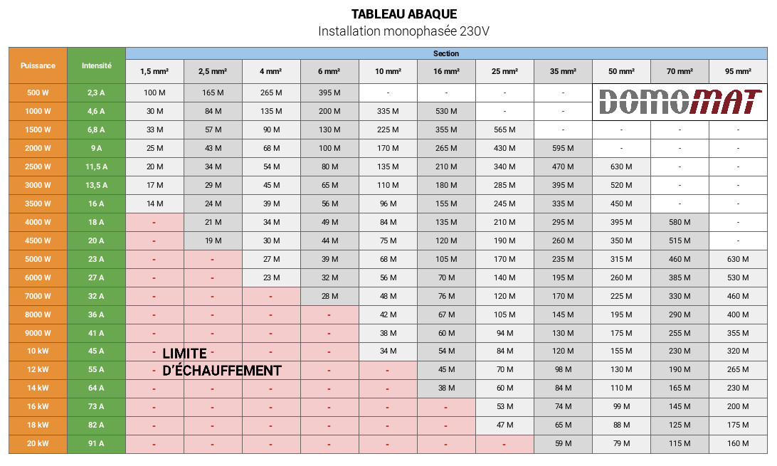

Messages : 5534
Re: Charge sur prise domestique
@TomTom64
Il faut espérer que ton cable de 2.5mm2 à une longueur inférieure à 19 m. Sinon tu risques des soucis

Les règles pour poser une prise renforcée (type greenup ou équivalent) sont assez simple.
Il faut un interrupteur différentiel de type À
Un disjoncteur dédié de 20A car ta prise VE doit être sur un circuit dédié.
Un fil de 2,5mm2 si ta distance entre le tableau et la prise n’est pas supérieur à 19m(20A)
Ensuite utiliser le chargeur nomade Tesla fournit avec la voiture.
