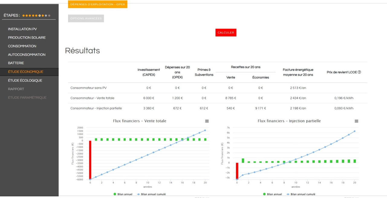

Pour ma part, je pense que le retour d'investissement avec un contrat Tempo de panneaux solaires sur toit, quand on a plusieurs moyens énergétiques pour se chauffer (électricité, gaz, bois) ou chauffer l'eau (gaz par exemple), n'est pas bon.
Mais, malgré tout, dans cette situation (multiples énergies), cela reste un bon moyen de diversifier sa source de production d'énergie et un bon geste écolo.
Exemple, j'ai demandé un devis pour 3 panneaux de 400 W sur mon toit (à installer à coté de ceux qui sont déjà installés (depuis 2009) et dont je revends en totalité la production). Coût de l'installation 3 panneaux+onduleur+coffrets DC et AC+pose, environ 6000€ pour de l'autoconsommation et revente partielle à 0.13€. Il faut environ 8 ans pour rentabiliser cette installation (en autoconso + revente partielle) et 14 ans en revente totale selon le site de l'INES (Institut National de l’Energie Solaire)
Selon son logiciel AutoCalSol ici : https://autocalsol.ines-solaire.org/etude/localisation/
En revanche, si on a que l'électricité pour chauffer la maison ou l'appartement alors il faut effectivement passer au solaire pour diversifier et baisser le coût de l'énergie
Dernière modification par yvespsv le 21 sept. 2023 18:22, modifié 1 fois.

Bonjour, 600€ fourniture et pose par un professionnel? super tarif ! :argent:
Ma Model 3 : Dream Chaser
Messages : 5359
Erreur X10

@joris9710
Pour faire une simulation utilise le lein de L'INES et leur logiciel AutoCalSol. Il fonctionne super
joris9710
Messages : 16
Inscription : 05 sept. 2023
Message par joris9710 »
En effet ce site est super, j'avais fait mes calculs manuellement au moment de faire mon installation, ça revient à peu près à la même chose mais plus compliqué à faire et un peu plus de variables incertaines
le pire est que j'avais fait mes calculs et mes estimations avant de passer au tempo, du coup le retour sur investissement sera plus long que prévu mais tempo me fait économiser 400€/an et 2000kWh/an de production même à 10cts ça fait quand même 200€ de moins sur la facture !
