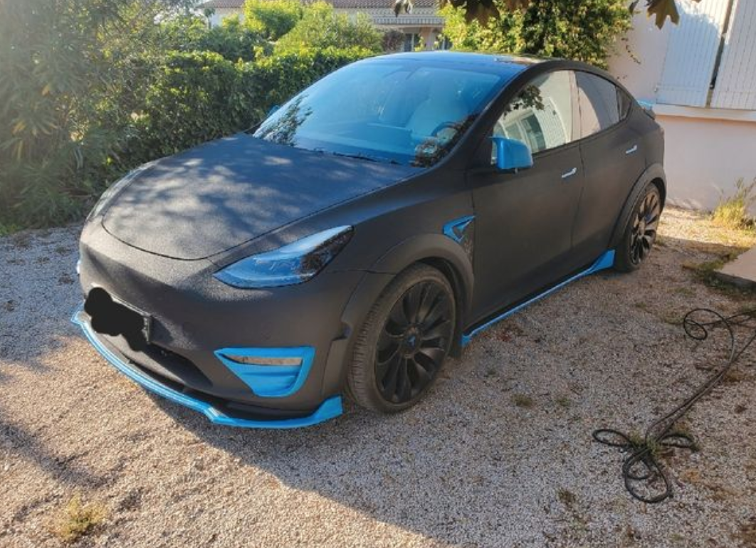

J'ai vu ça sans penser que ce soit possible mais quel est votre avis ???
https://www.leboncoin.fr/voitures/2395484444.htm

Je sais que les gouts et les couleurs ca ne se discute pas mais la... désolé c'est moche.
Donc hors garantie et hors mise à jour constructeur, ça doit etre un bordel sans nom en cas de panne

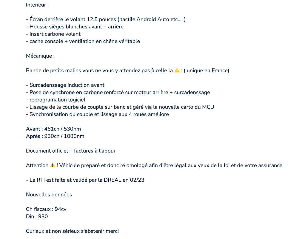

Un vrai bijou :yeuxciel:
J'ajoute le texte de l'annonce avant qu'elle ne disparaisse :

Thomas a écrit : 17 août 2023 12:03
"Surcadençage induction avant" : Possible mais gain faible sur ces moteurs, augmenter la fréquence de l'inverter ne permet pas un gain énorme lorsque le nombre de paires de pôles et la cage à écureuil ne sont pas modifiés et adaptés pour et comme la tension ne peut être augmentée (puisque dépend de la batterie, qui apparemment reste la même dans l'annonce...) alors il faut changer le câblage et toute les interfaces de l'électronique de puissance pour passer plus de courant, sinon pas de gain de puissance (sans compter le refroidissement) --> bilan : peu probable.
"Pose de synchrone en carbone renforcé sur moteur arrière + surcadençage" : le propriétaire se souvient probablement d'avoir entendu vaguement que les modèles Plaid ont des frettes en carbone pour tenir les aimants à la centrifugation sur les moteurs arrière et essaye de faire croire qu'il a modifié son moteur arrière dans ce sens... --> totalement impossible pour un amateur ou même un pro, c'est du boulot de motoriste très spécialisé. On laisse de côté également la possibilité qu'il ait changé les moteurs par ceux de la Plaid... l'interfaçage mécanique et électronique et thermique ne correspond pas.
"Reprogrammation logiciel" : Ok, mais pour faire quoi ? Améliorer le Tesla Vision ? :clin:
"Lissage de courbe de couple sur banc..." : Celle-là elle est pas-mal, on voit que le texte est issu des préparations de moteurs thermiques... En effet, pourquoi vouloir lisser une courbe de couple qui est... plate sur la moitié de la plage de régime et en pente presque constante dans la seconde moitié.
"Synchronisation du couple et lissage etc..." : Même chose, on ne peut pas lisser une droite.
930 ch ? même en ajoutant 20 moteurs au véhicule, la limite vient de la batterie. Et la puissance max batterie en transitoire est très loin de cette valeur (la chimie utilisée et les BMS qui la pilote permettent déjà de sortir plus de 500 ch).
Conclusion : le doublement de puissance doit provenir probablement du covering et de la couleur de ce dernier... :smile:
