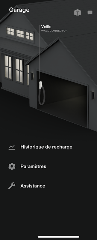

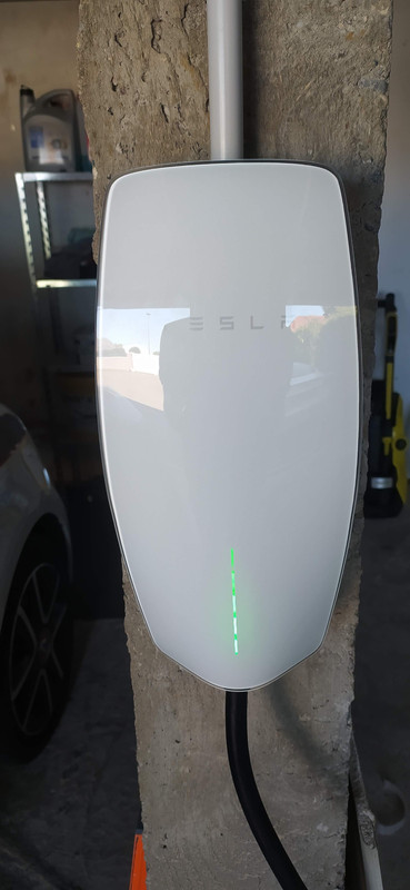

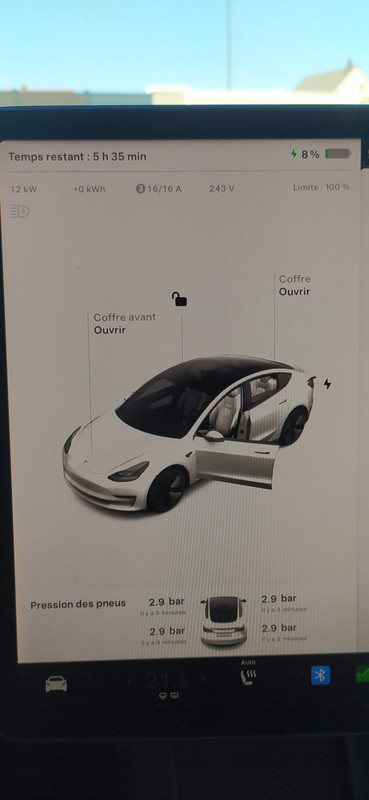

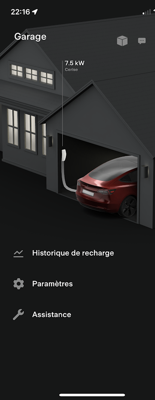

Et voilà. J’ai installé mon Wall Connector en triphasé cet après midi.
Cela m’a pris 3 heures de temps.
Résultat nickel. Ça dépote en triphasé, cela change de la Green’Up.
Messages : 29564
Re: Maison individuelle : Installer une borne de recharge
Ah oui carrément 12kW chez toi c'est top !

regdeguy
Messages : 357
Inscription : 07 févr. 2022
Voiture : M3 propulsion rouge
Message par regdeguy »
@Olival68
De plus tu peux maintenant l'ajouter à ton appli tesla.
3 juin 2026, Model 3, Gris Stealth, LR propulsion, attelage, Jantes 18, Toulouse.
Messages : 4442
Voiture : #3 Brabus
@regdeguy c’est déjà fait. :clin:
Il faut juste que je comprenne pourquoi l’application m’affiche un véhicule générique et pas ma Tesla :interroge:
regdeguy
Messages : 357
@Olival68
Je vois que nous avons tous la même maison :marrant:
Concernant la voiture générique, j'ai eu çà aussi et le véhicule est apparu au bout de quelques secondes en jouant avec l'appli. :top:

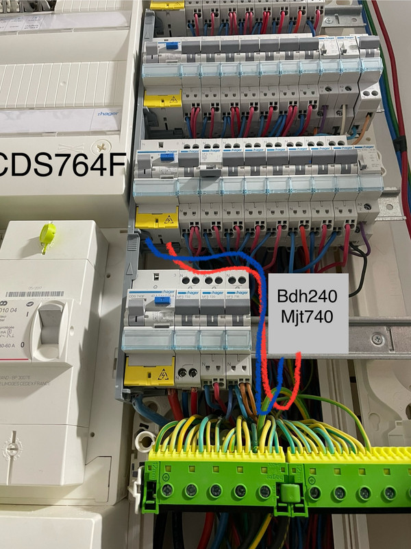

Du coup pour brancher mon couple Hager BDH240 et MJT740, je peux procéder de la sorte ? (Voir photo)
À savoir que l’inter diff du bas est alimenté par les câbles principaux et ensuite un peigne vertical remonte sur les autres lignes
