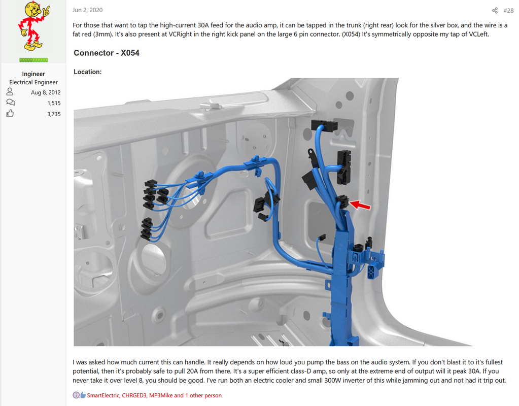

1-L'éternelle question: l'alimentation 12v de l'ampli. Alors là on a lu de tout, il me semble que le consensus est que l'alimentation depuis le penthouse (DC-DC) nécessite un circuit avec une résistance, une sonde de température et un relais.. Je préfèrerais éviter cela.
Il me semble aussi que l'alimentation d'un "petit" ampli classe D demandant peu d'ampérage ne pose pas de problème branché en direct.. Sinon voir question 4 peut être une piste? Qu'en dites vous ?

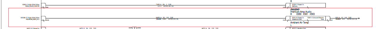

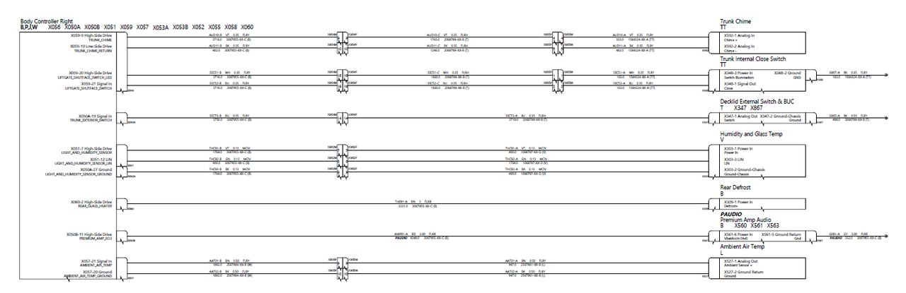

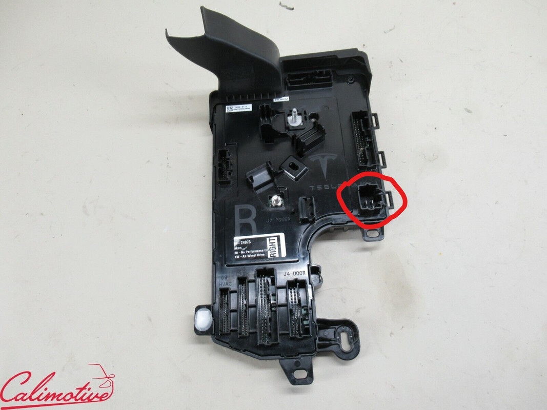

4-Enfin: je viens de poser un attelage sur ma voiture et en démontant le pare-choc j'ai trouvé une fiche inutilisée en attente, permettant d'alimenter l'attelage en cas de monte d'origine les + et - sont de forte section, semblent venir du VC_Left et... est-ce que cela ne serait pas une bonne alimentation pour mon ampli en fait ? Je n'ai trouvé aucun sujet qui en parle..
