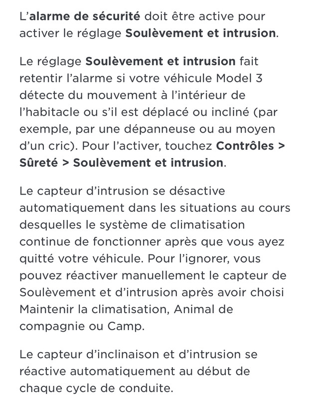

J'ai pas mal de déclenchement intempestif de l'alarme (probablement à cause d'insecte) et donc à chaque fois je la désactive, mais elle fini par se réactivée seule et je comprend pas pourquoi.
Est ce que les màj système peuvent reset la config ?
Est-ce qu'il y'a quelque chose qui peux faire que l'alarme se réenclenche toute seule ? SI oui y'a t'il moyen de désactiver ce comportement (je préfère gérer manuellement quand et où activer l'alarme)
J'ai eu le même problème, jusqu'à ce que je me rende compte que c'est lié à l'activation du mode sentinelle depuis le téléphone qui reactive obligatoirement l'alarme et la laisse activée même après avoir coupé le mode !
